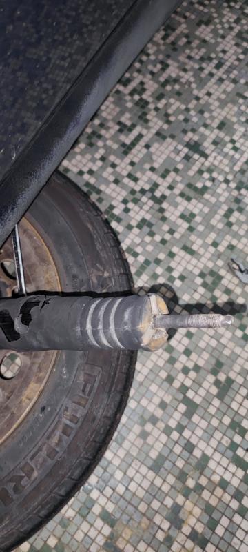

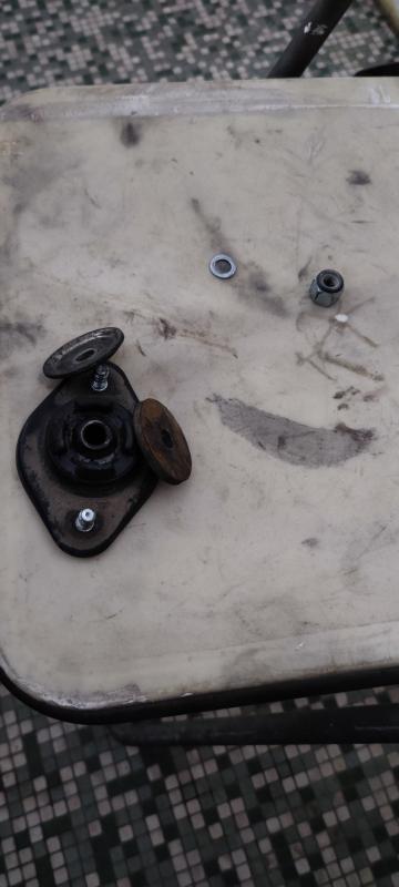

Bonjour à tous
Suite un petit problème rencontré, j aurais besoin de vos compétences.
Un bruit de buté se faisait entendre a l arriere droit cote amortisseur, après demontage je constate que la cache poussiere est arraché et l amortisseur je pouvais le descendre avec un doigt sans que celui ci remonte net , j en déduit que celui ci est hs , remplacer en juin 2020 ...
Hors je me demande si ce n est pas mon montage qui a tué prématurément cet amortisseur
Sur mon montage il s agit d un amortisseur avec buté intégré suivi d une rondelle plate puis la coupelle, puis la rondelle en forme d assiette creuse et une petite rondelle puis l ecrou
Ma question est, est ce normal d avoir une rondelle plate au dessus de la butée ? ..
J aimerais remplacer cet amortisseur dans les règles

Bonjour,gyropinpon a écrit :![]()
Ton montage doit ressembler à celui ci:
https://www.realoem.com/bmw/fr/showpart ... Id=33_0386
Merci pour ce retour
Oui j avais bien vue ce schéma, je n ai pas l assiette inferieur et introuvable sur Oscaro ou autres
- Messages : 23736
Tu parles de la pièce 6 ???
Tu ne l'as pas des deux côtés ???
Ou elle est coincé dans la pièce 8 ???

- Messages : 23736
dans une casse ,tu n'auras pas de mal à trouver cette rondelle cuvette, contrôle simplement le diamètre ,pour être certain de trouver la même

Bonsoirgyropinpon a écrit :Re,
En entendant j ai mis la rondelle plate (ca a l'air de faire l affaire)
- Messages : 85974
ce n'est pas durablement "bon".....
comme tu peux le voir, pas de rondelle plate origine!
tout simplement car ta rondelle plate va "couper"/esquinter le SB de la flasque à chaque fois que ton amortisseur va se dé-comprimer totalement!
A savoir à chaque virage.....
Va chez BMW en acheter une, si tu ne trouves pas la même en casse!
ou passe par le net:
ces pièces et même la butée n'est pas chère!
https://www.google.com/search?q=3352109 ... 20&bih=927
