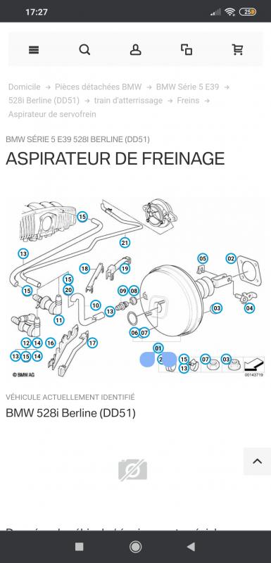

J'ai constaté depuis peu que la pédale de frein est très dur et qu'il faut appuyer beaucoup plus fort que d'habitude pour s'arrêter.
J'ai voulu inspecter le tuyau qui va du collecteur d'admission vers le mastervac et j'ai remarqué que le collier qui est côté mastervac ne serre plus suffisamment (on peut faire tourner la durite sur elle même) j'ai donc voulu le remplacer mais une fois le collier retirer la durite ne viens pas, il y a une façon de le faire où elle est juste bloqué ?
la durite en question : ref 34331108710
Il s'agit de la pièce n°13 sur ce schéma
Si elle vient pas, c'est qu'elle a durcie avec le tps, tu remplaces par du tuyau d'air, ça va très bien.
Assures toi juste du bon diamètre intérieur.
tu es sur que ton master vac n as pas pris l eau
les evacuations d eau se bouchent souvent ce qui a pour effet une montee d eau dans le compartiment du master vac ensuite celui ci s oxide et la pedale devient dure
