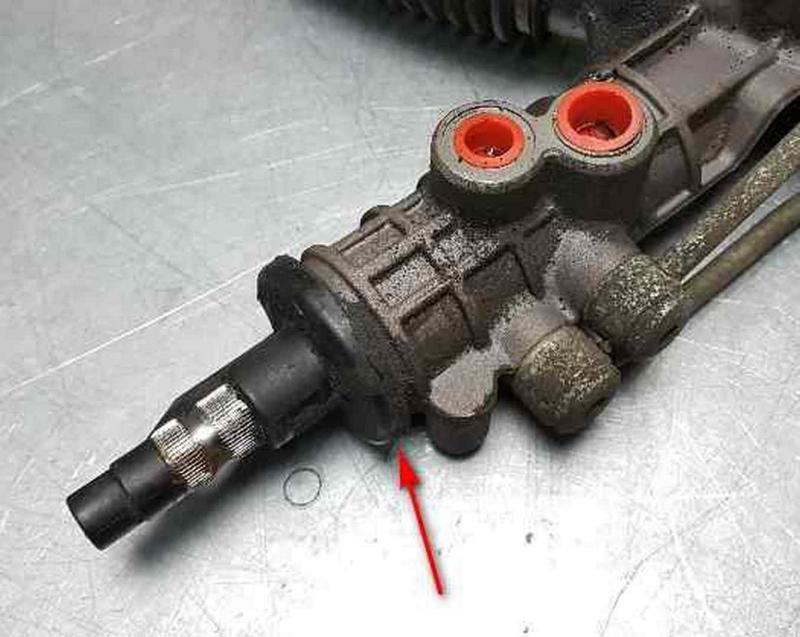

J'ai bien évidement tout vérité. Il n'y pas pas la moindre trace d'huile à part entre le protège poussière et le pignon indiqué par la flèche rouge de la photo d'exemple. L'huile s’écoule ensuite sur le servotronic et parterre.

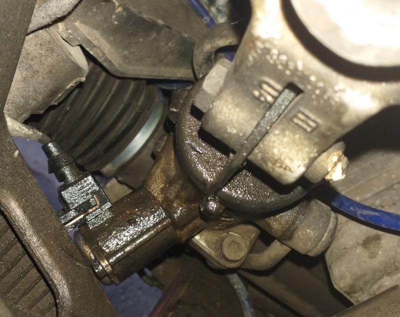

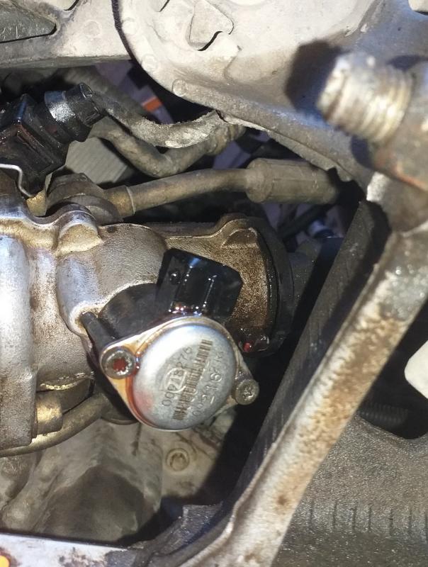

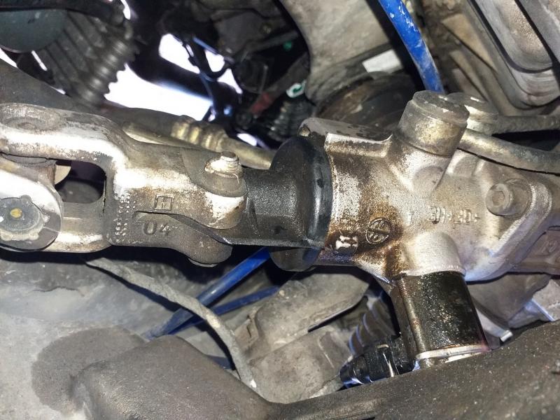

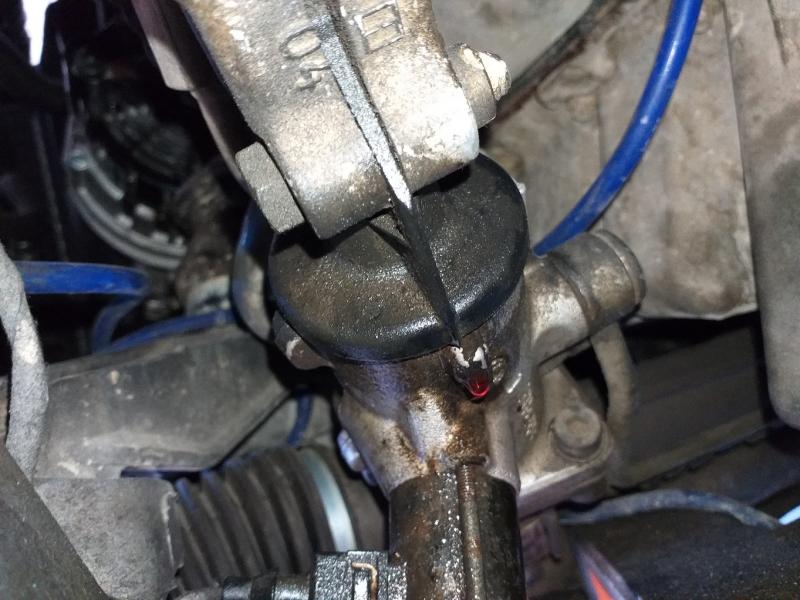

Je suis passé sous la voiture et les symptômes sont exactement les mêmes.
Aucune fuite nul part tout est sec sauf entre le carter du pignon et le protège poussière. (voir photos) L'huile coule le long du sevotronic pour se rependre ensuite sur le sol.
J'ai rajouté de huile. A la quantité retrouvée ce matin on pourrait penser que ça coule aussi vite qu' on rempli le réservoir. Curieusement il n en est rien et après avoir roulé avec la voiture je n avais qu'une goute d huile sous le servotronic... Mystère..

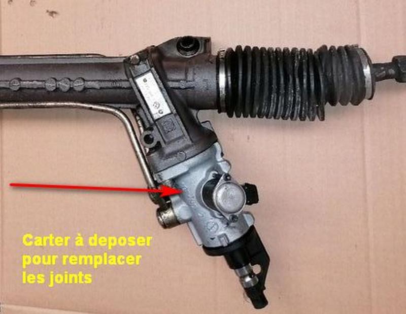

Si le fuite persiste ou revient rapidement ce qui me semble le plus probable j'aimerais savoir si quelqu'un a déjà sorti sur place le pignon sans déposer bien sur la crémaillère.
Le carter est fixé par deux btr. Il semble pouvoir être démonté facilement. Par contre je suppose qu'il faut déposer la colonne de direction pour le désaccoupler.
Ensuite on doit pouvoir remplacer les joints. Il semble qu il y en ait 8.
Si quelqu'un a déjà réalisé la manip je suis preneur de toutes informations...

Oui l idée est bien de retirer le boulon 2 pour désaccoupler le cardant de la cannelure .
Mon interrogation est de savoir si l'arbre de direction peut être suffisamment dégagé pour sortir le carter du pignon et remplacer les joints toriques...
Cordialement
Pluvinel
Honnêtement ,j'ai jamais essayé , mais j'ai un ptit doute , quoi qu'il en soit ce sera galère
je pense que tu gagneras plus de tps en déposant ta crémaillère.

Je pense qu'on dois pouvoir dégager suffisamment le cardan de l'arbre de direction pour démonter le carter du pignon. Il y a les cannelures pour ajuster la colonne.
Les BTR semblent accessibles. J'ai vérifié ça en passant sous la voiture. Sur un pont ça doit se faire
Ca sera moins galère d'essayer que de directement déposer toute la crémaillère...

Au bout du distributeur (le nom de ce cylindre) tu as le pignon de crémaillère. Pour régler le jeu de denture, un système de ressort poussoir et cales assurent cette fonction.
Tu va pouvoir le sortir sans trop de soucis, le remettre c'est 1 chance sur 2 de passer un sale quart d'heure.
Mais si tu es joueur (ou chanceux) tu peux essayer.
