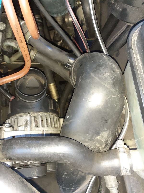

Retirer la gaine de refroidissement, et la mettre sur le côté
Retirer le câble d’alimentation .

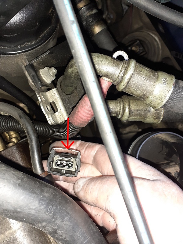

Débrancher la prise, en pressant l’agrafe métallique.

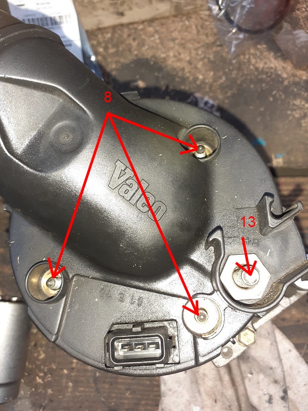

Déposer le carter de ventilation, en retirant les 3 écrous de 8, comme vu plus haut.

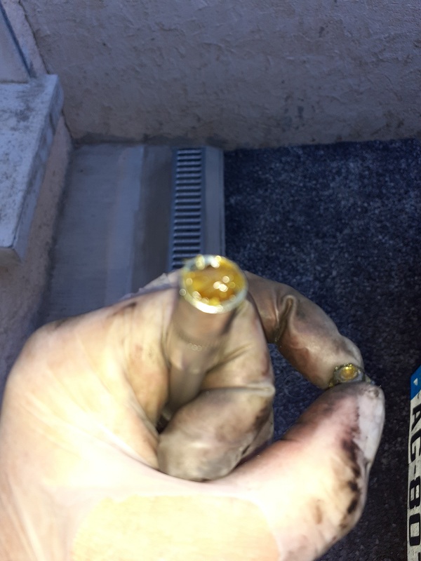

Afin de ne pas vous entendre couiner de chez moi, :mdr: mettez une pétoule de graisse sur votre douille, ce qui permettra à votre écrou de rester collé sur la douille et de ne pas le perdre . Idem sur le remontage

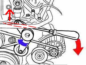

Avec la barre de levier, insérer dans le tendeur et appuyer afin de comprimer le vérin et dégager la courroie.

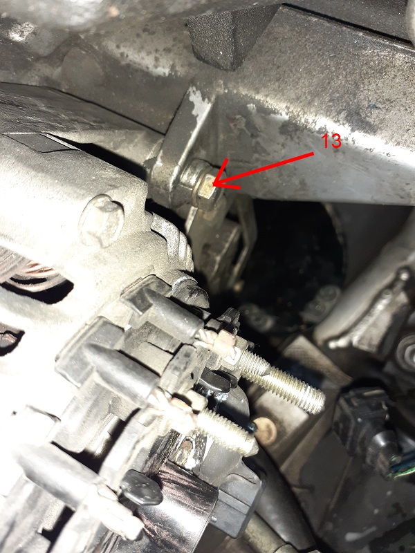

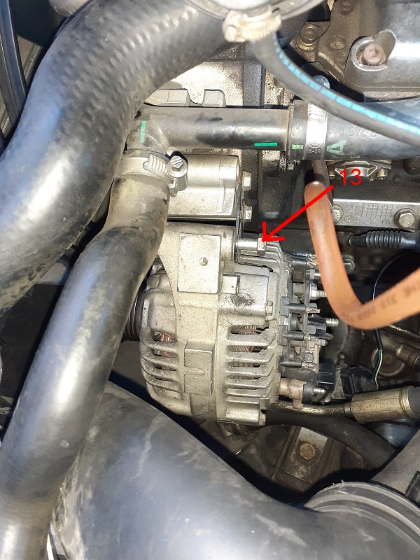

2/ Dévisser le boulon inférieur de 13
Dévisser le boulon supérieur de 13

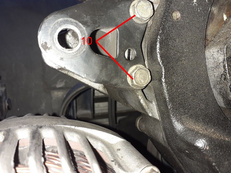

Pour faciliter le passage dévisser les deux boulons de 10 et retirer la platine.

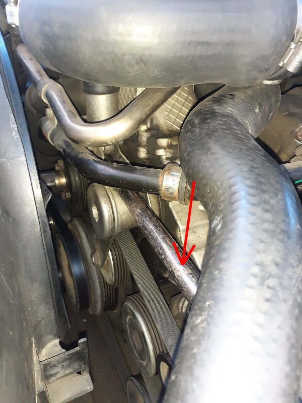

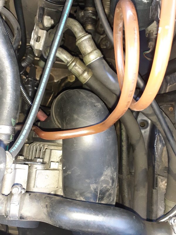

Sortir l’alternateur , en prenant soin de faire attention à la durite d’alimentation GO de la Ppe ( bien souvent cassante ).

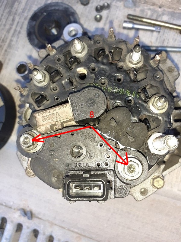

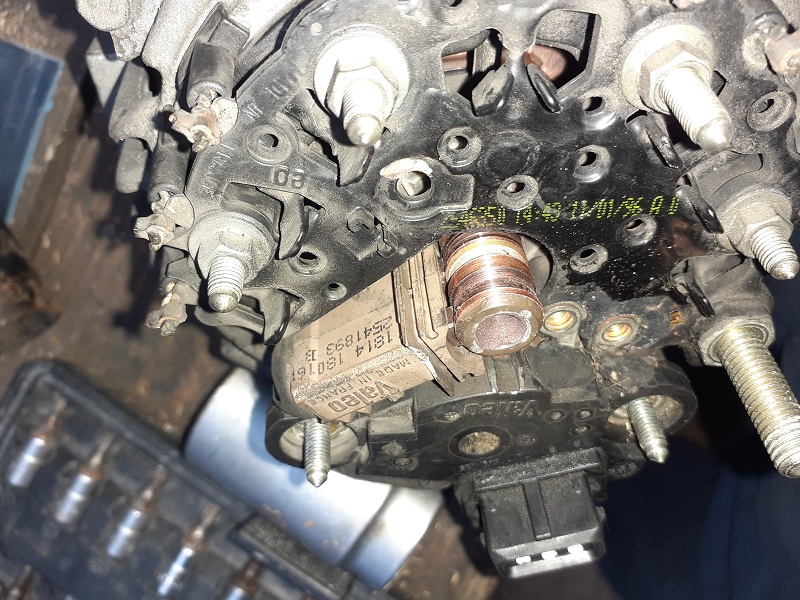

DÉPOSE DU RÉGULATEUR

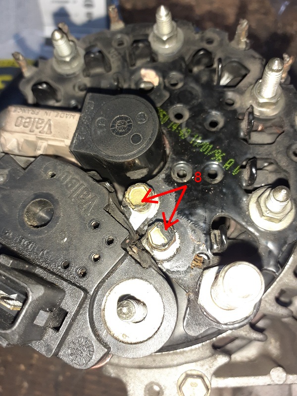

1/deux écrous de 8, et deux boulons de 8 cachés.

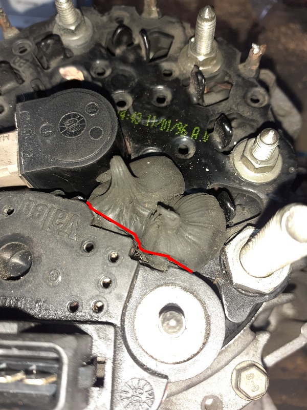

2/ Avec le cutter couper le bouchon de silicone, et le décoller avec le petit tournevis.

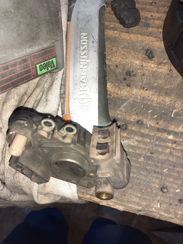

Tirer doucement sur le régulateur pour le sortir.
Si usure prononcée, il peut être un peu récalcitrant,allez y en douceur avec le petit tournevis en faisant levier par-dessous.

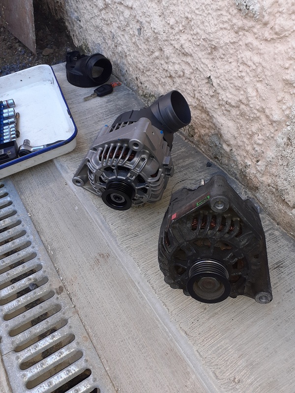

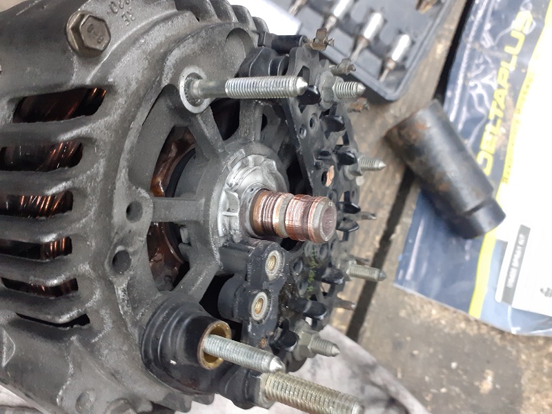

Charbons usés , ça devenait limite :pale:
Collecteurs bien creusés; donc poubelle :oui:
Si remplacement , bien contrôler les deux
Diamètre de la poulie , nb de gorges, entraxe des trous de fixation .

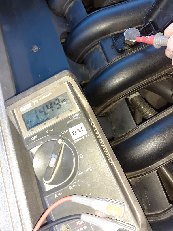

Et enfin en dernier lieu , contrôler la charge .
