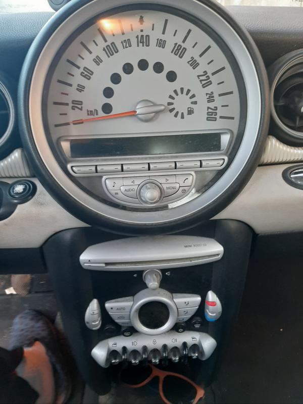

Sans doute utile à pas mal de possesseurs de mini II version Camden R56.
Sur le tableau de bord, il s'agit de la partie compteur/radio, gros équipement inratable en plein milieu du tableau.
Garagiste et même spe BMW, indiquent que le fait que la radio ne fonctionne plus est irréparable et qu'il faut changer l'ensemble, soit plus de 2000€?
Auriez vous un avis autre et surtout possible réparation?
On a bien sûr commencé par les fusibles, peut être un autre organe qui coince?

Vu que tu cotise pour 2 véhicule je suppose que le second est la mini. Avant de jeter ou de vouloir réparé, il faudra d'abord voir si t' as pas un soucie de connectique à l'arrière du poste, si le jus arrive et si c'est le cas si la prise d'antenne est bien en place, si c'est oui pour tout, alors il faut ouvrir le pour identifié le composant grillé ou l'emmener dans un magasin d elec pour faire un devis

Ce que j'ai omis, c'est que tout ce bloc n'a plus aucun voyant allumé.
C'est arrivé d'un coup et donc ce pourrait être ce que vous proposez sauf pour antenne car au moins il ya aurait les voyants...
Je ne sais s'il ya un tuto sur la façon d'accéder à l'AR.

Regardes ton ampli vers le moteur d'essuie glace AR , si tu n'as pas de l'oxydation , voir un fil dessoudé

Quand j'ai parlé d'AR, c'était l'AR de l'ensemble compteur_radio rond sur le tableau de bord AV.
Mais, déjà, je découvre qu'il y aurait un ampli vers l'essuie glace AR.

Pour le poste c'est ces références:
65123455540
ES-Radio Boost CD
Superseded by:
65123456322
(01.08.2010 — 10.08.2011), Non interchangeable rétroactivement
65123456626
(01.03.2011 — 11.11.2011), Interchangeable rétroactivement
65123456878
(01.07.2011 — ), Interchangeable rétroactivement
Supersedes:
65123451874
(01.08.2007 — 02.06.2010), Interchangeable rétroactivement
65123451873
(01.03.2007 — 05.12.2008), Interchangeable rétroactivement
65123448284
(01.09.2006 — 13.06.2007)
Pour la partie compteur c'est la:
62109233769
Tachymètre, tableau de bord
KM/H SILVER
Superseded by:
62109232430
(01.09.2010 — ), Non interchangeable rétroactivement
Supersedes:
62109180141
(01.06.2008 — 14.10.2010), Interchangeable rétroactivement
62109136195
(01.03.2007 — 04.12.2008), Interchangeable des deux côtés
62109125928
(01.09.2006 — 15.05.2007)
Le premier numéro de chaque pièce est le plus récent, les autres sont compatible mais plus ancien car de production antérieur. Avec le numéro de pièce tu peux lancer une recherche internet.
