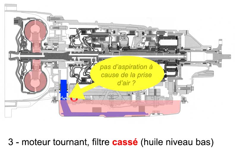

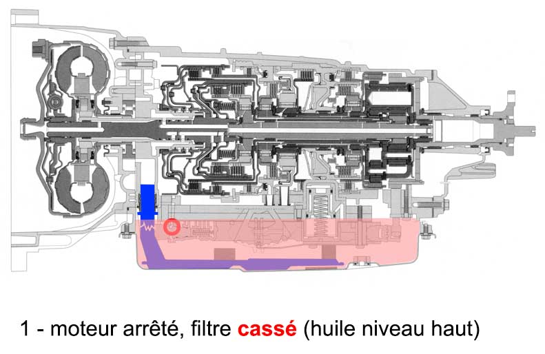

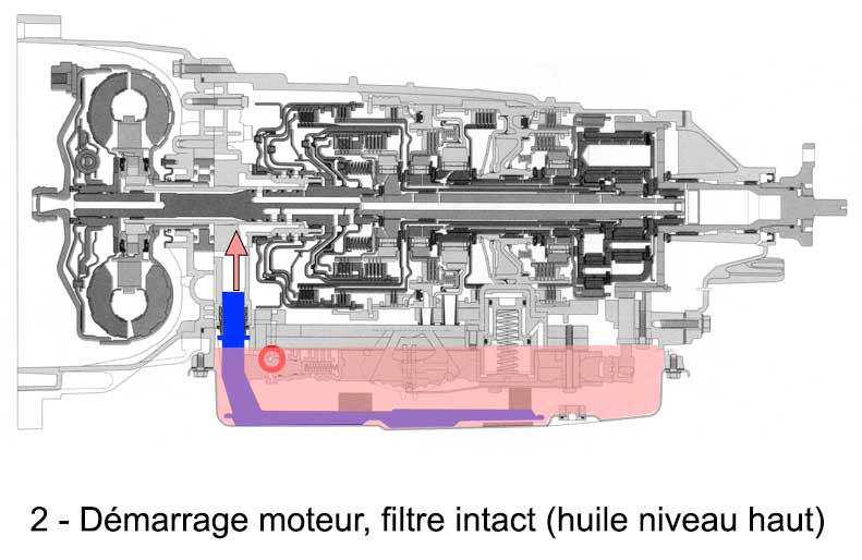

Bonjour, je reviens sur mon anomalie en attendant de démonter le carter, en tentant de réfléchir aux causes possibles.
J'ai établi une hypothèse que j'ai illustrée avec photoshop et j'aimerais savoir ce que vous en pensez :
Voici le fonctionnement d'une boîte automatique normale :
puis :
et enfin :
Concernant mon anomalie de disparition progressive de la traction, je me demandais si le filtre n'était pas cassé au niveau de l'orifice d'aspiration :
Voici mon idée :
puis :
puis :
Est-ce que l'huile aspirée durant les premières secondes resterait dans le convertisseur de couple sans pression et ne redescendrait pas à cause de la force centrifuge?
Je suis preneur de vos avis :merci:
