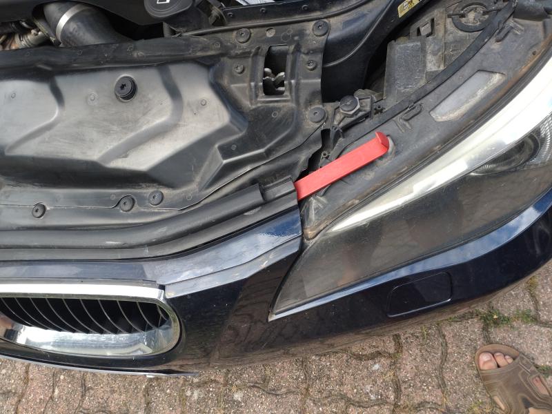

Dépsoé le joint de nez avant à l'aide d'un levier en plastique (possible au tournevis mais attention aux marques) en l'inserant entre le pare chos et le support
Le support noir est clipser, donc il suffit de tirer au fure et a mesure.

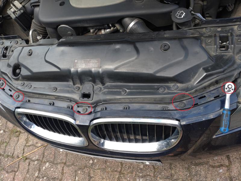

Enlever les vis torx de 27
Retirer les 4 vis de 25 présentent sous la partie supérieur du pare choc

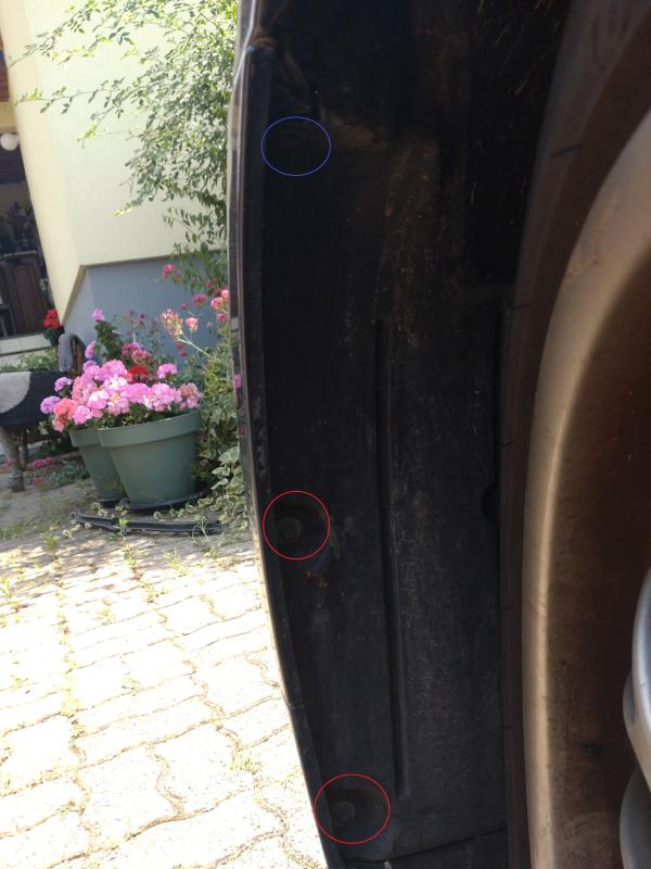

De chaque coté, retirer la vis de 10 en haut dans le passage de roue ainsi que les 2 vis de 8 en contre bas

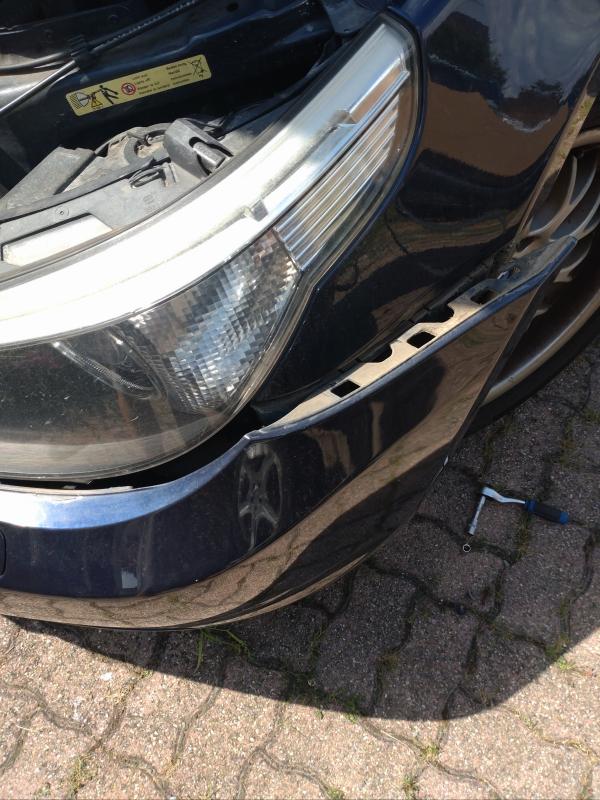

Puis poussé depuis l'avant sur le pare choc pour le faire reculer de chaque coté et tirer la pointe de pare choc vers l'extérieur

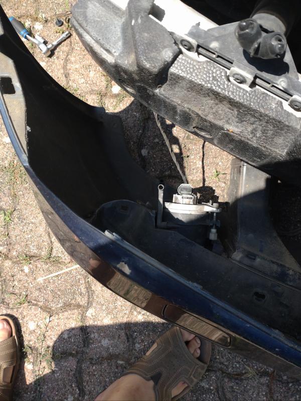

Une fois les 2 cotés dégagés,tirer le pare choc vers l'avant sans allé trop loin (anti brouillard!) et posé le pare choc au sol pour déconnecté les anti brouillards en appuyant sur la languette de vérrouillage et en tirant sur la prise

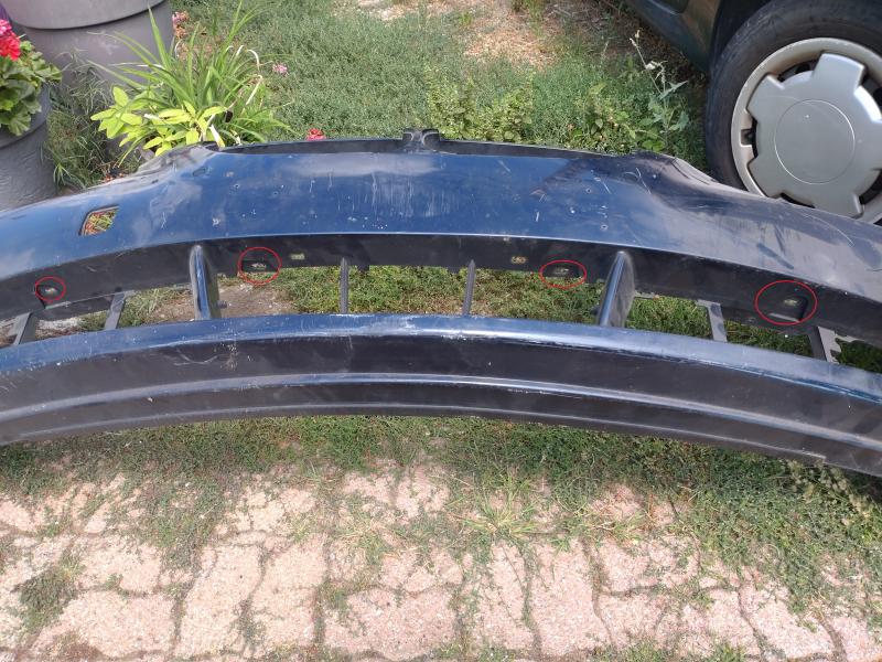

Pour le remontage si vous souhaitez controler le positionnement des entrées d'air du pare choc, vous pouvez retirer les coin de protections inférieur du passage de roue (3 vis torx)
