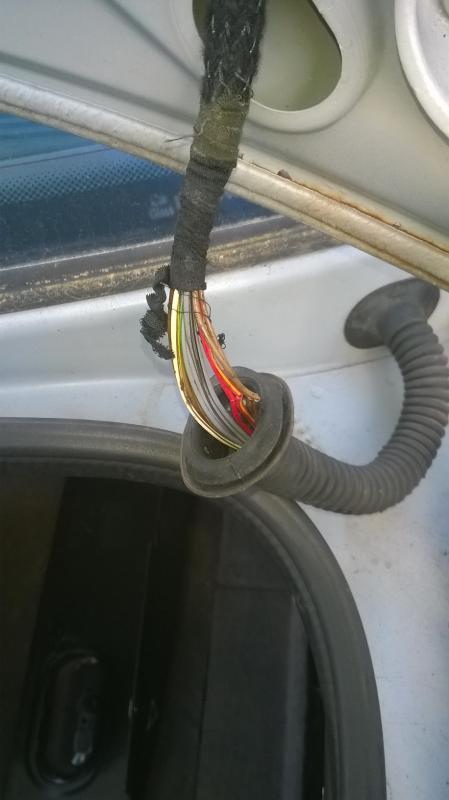

Pour ton problème, j'imagine que tu as vérifié les lampes...
il faudrait voir avec un multimètre https://www.darkgyver.fr/reparation-BMW ... obile.html
si le jus arrive aux feux :oui:
En effet le titre contient la date de production en usine et le pédigré - pas la date de mise en circulation.
pour le reste :+: pour le coyote, vérifie si le jus arrive entre les plots d'ampoule puis entre un plots et une masse sur la carrosserie ou la batterie. Si t'as du jus entre le plot et la masse de batterie, ta masse est foutue, le plots ou se rejoint ces masses est vers le feux arrière, sous la moquette latéral, de chaque coté (plots avec plein de fil brun - tu peux aussi mesurer la résistance en ohm entre ton fil brun sur le plots d'ampoule et la barrette de masses sur la carrosserie. Si tu as plus que 0 ohm (pas kohm ou autre seulement ohm), alors t'as un soucie de fil abimé ou de plots de masses corroder.
Cela dit, un exemple sur E46, mais la E39 fait pas exception (sa passe dans les tubes de charnière du coffre)
de toute façon s'il y a une erreur sur ls feux stop, pas de régulateur! normal!!!!!
