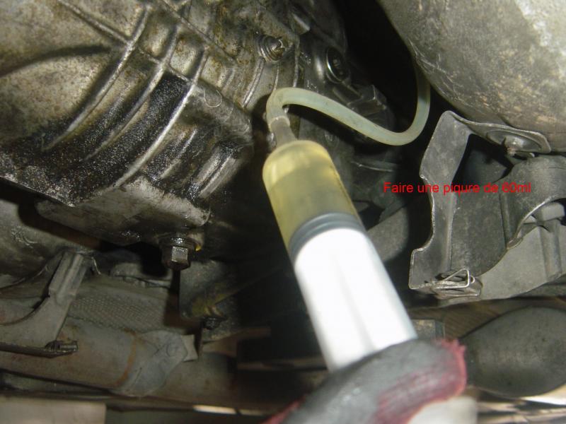

Tu as essayé de purger à l'envers ??

Comment cela a l envers ?
Tu vide un peu ton bocal de loocked pour pas qu'il ne déborde, tu remplis une seringue de 60ml un tuyau, tu ouvre le purgeur du récepteur
