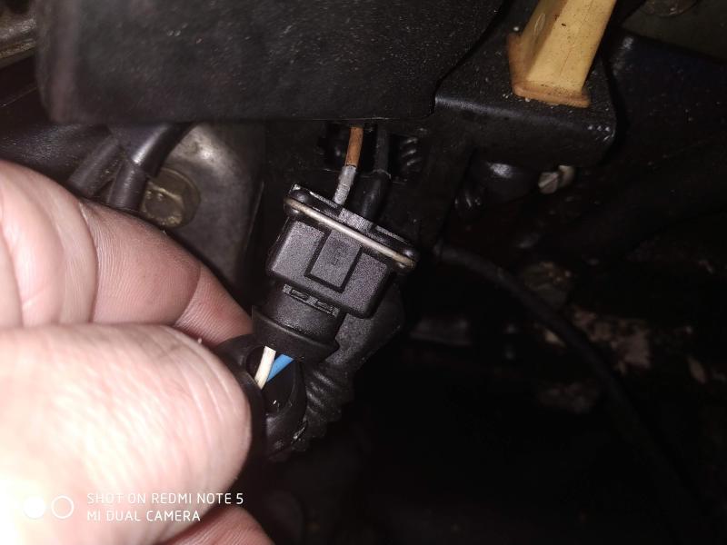

Bonjour
Je souhaiterais vous demandez un renseignement sur le branchement de Électrovanne d'aiment deplacem. d'inject 524 TD ma fiche c’est cassée lors une intervention ma question j’ai 2 fils 1 marron et 1 fils noir venant de électrovanne de la pompe
Vers prise femelle fils blanc et bleu
Ma question fils marron sur le bleu et fils noire sur le blanc ?
j’ai une photo pour vous éclaircirImage
Merci pour vos réponses

Salut, c'est la prise du capteur de levée d'aiguille d'injecteur pilote ?
je n'ai pas trouvé sur la revue tech
le marron, c'est la masse
pour l'autre coté, regardes avec ton multimètre, lequel est la masse .

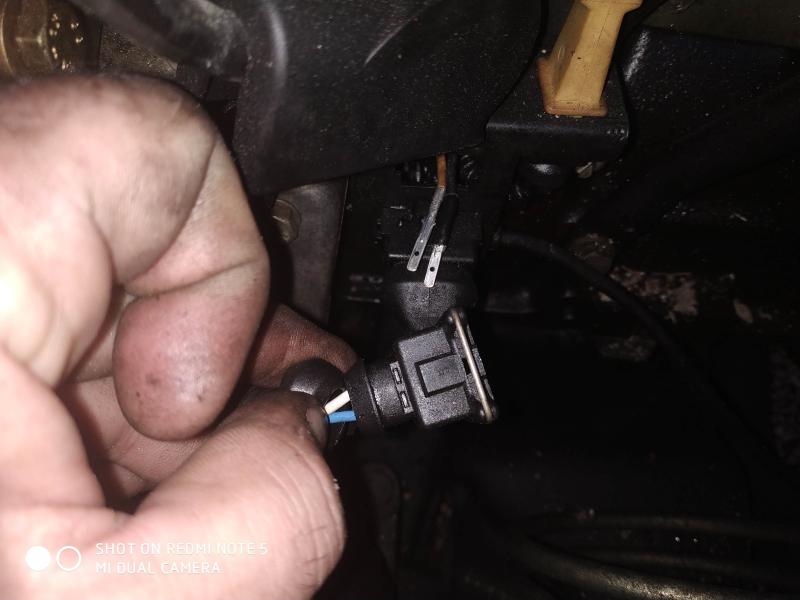

Message par bruno06 »
Bonjour
Après vérification au multimètre le fils blanc sur la prise est bien la masse donc par déduction Image
Le fils marron sur le blanc
Le fil noir sur le bleu
Oui, c'est ça :nickel:
tel l'idiot de base, j'ai focalisé mes recherches sur 524 TD, du coup j'aii pris la revue tech de la E28 524TD et toi c'est une E34 . :pamafau:
Tiens nous au jus si c'est bon
