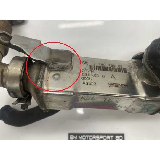

Bonjour à tous !
J'avais constaté une petite perte de LR, et je viens de trouver une petite fuite sur le corps du refroidisseur de vanne EGR, tout à gauche au niveau de la soudure ( voir photo) .
Bien sûr je peux tenter d'en trouver un autre en occasion, mais quid de sa durée de vie...
Autre solution, puisque ma vanne EGR est off électroniquement, est-il possible de boucher l'entrée d'air provenant du collecteur d'échappement mais comment faire avec les durites in et out du LDR ? Juste mettre un bouchon ?
Merci.
Eh!!! un coup de disque abrasif, et un cordon de soudure sur la soudure .

Message par Fab63 »
:+: gyropinpon !!
Pourquoi vouloir remplacer ou supprimer... une petite soudure et ça repart !!
