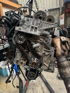

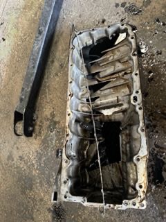

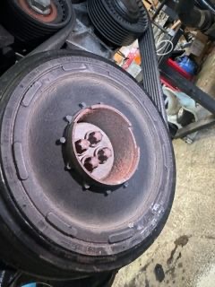

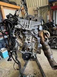

Je n’avais pas communiqué sur la suite, les travaux ont été réalisés en une semaine mi avril. Depuis j’ai effectué plus de 12 000 km.
A ce qui était prévu a été ajouté un turbo que j’avais signalé au mécanicien et suite au démontage, la poulie visible sur les photos ainsi que la tresse d’échappement.
