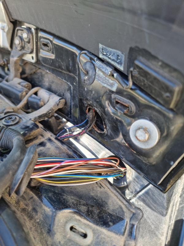

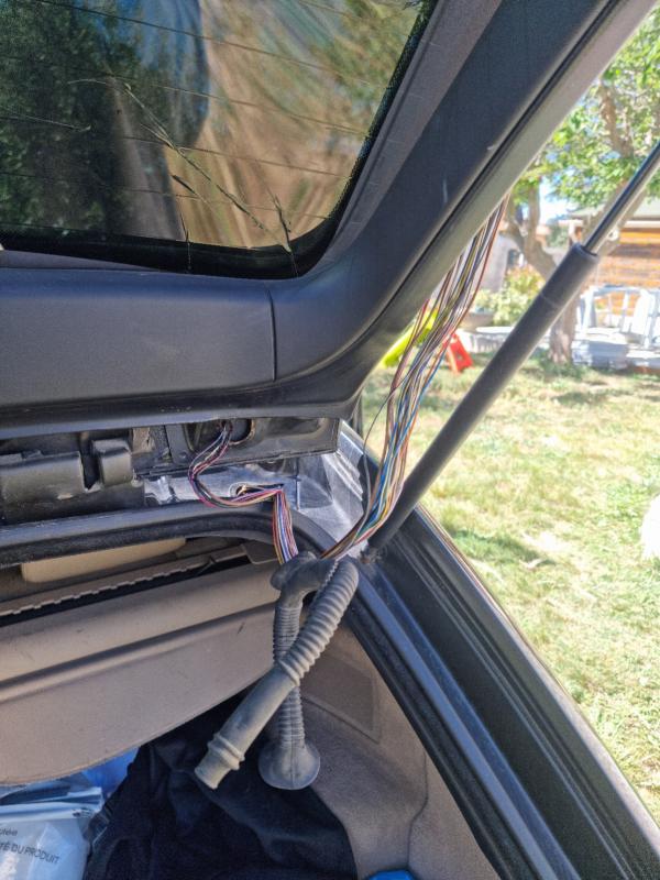

Alors j'ai pris mon plus beau cutter, j'ai ouvert les passe-câble des charnieres voir un peu dessous ce qu'il en est, coté gauche, j'ai trouvé deux câbles eventrés qui se touchaient ; j'ai isolé ceux-ci, mon 3ème feu stop remarche, c'est une bonne chose de faite :papi:
Coté droit ( ou les câbles concernant l'essuie-glace arrière cheminent) , rien du tout, tout est de visu en bon état : (
Dark, pourrais-tu me dire quel (s) câble (s) vérifier précisement ? j'ai vu que les câbles partent sous le pavillon de toit, ca m'éviterai un démontage éventuel, ou pas ? :rire:
Quelques photos de ce que j'ai vérifié, de visu aucun câbles est sectionné / éventré :
J'ai aussi demonté le becquet du hayon, tous les câbles sont en bon état, pas pris de photos par contre, si il en faut, je redémonte sans soucis :)
Merci :)
