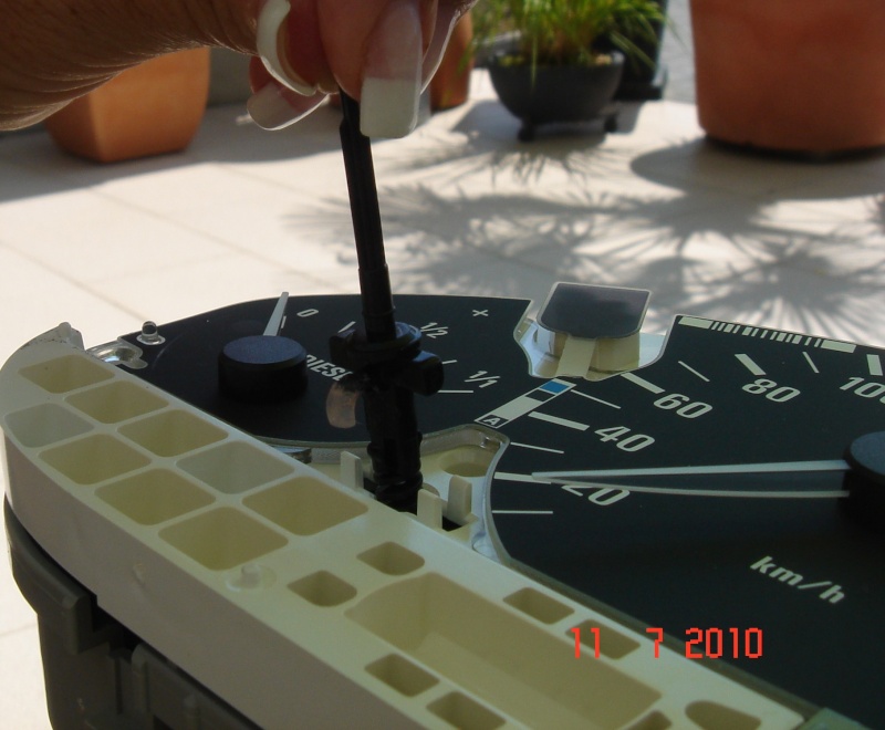

Je passe sur l'opération de démontage du compteur qui est simple et bien décrite dans plusieurs posts.

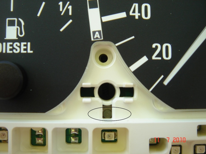

Une aiguille doit appuyer sur le bouton entouré
Une petite patte était cassée, et ne pouvait pas appuyer.

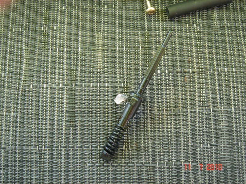

Elle m'a dit "Ca, ca se réparerait bien à la colle à ongles" (séchage uv)
EUREKA, sitôt dit, sitôt fait, la suite en images:
réalisation d'une patte (en gel à ongles) qui ira appuyer sur le bouton
Remontage dans le bloc (plusieurs ajustages à la lime à ongle ont été necessaires pourr trouver la bonne longueur de patte)
ET VOILA CA MARCHE, 400 ZEUROS ECONOMISES !!!!!
