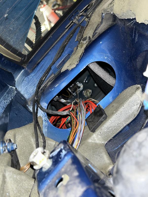

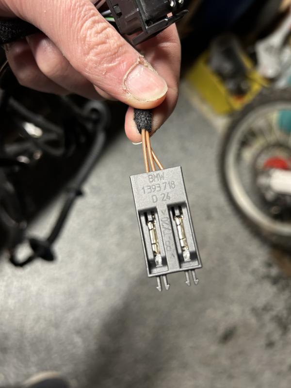

J’ai décidé de remplacer de faisceau qui alimente les équipements de la malle arrière : éclairage de plaque, éclairage de la boite à outils, ouverture / fermeture du coffre. Ce dernier ne fonctionne plus car un des câbles d’alimentation du moteur de déverrouillage de la malle est sectionné et certains ne devraient pas tarder non plus vu leur état.
Avec les nombreux cycles d’ouverture / fermeture de coffre les câbles se fragilisent et rompent.

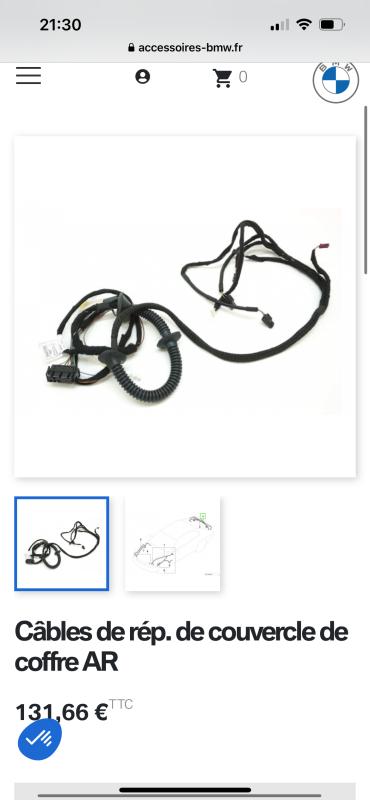

J’ai acheté en concession un faisceau de remplacement 61116907260 le problème est que j’ai des prises et un connecteur que je ne sais pas à quel endroit brancher
J’ai démonté la plage arrière et les habillages afin d’accéder au faisceau
N’ayant pas la procédure de remplacement ni le schéma électrique quelqu’un pourrait il m’aider sur ce sujet ?
Salutations

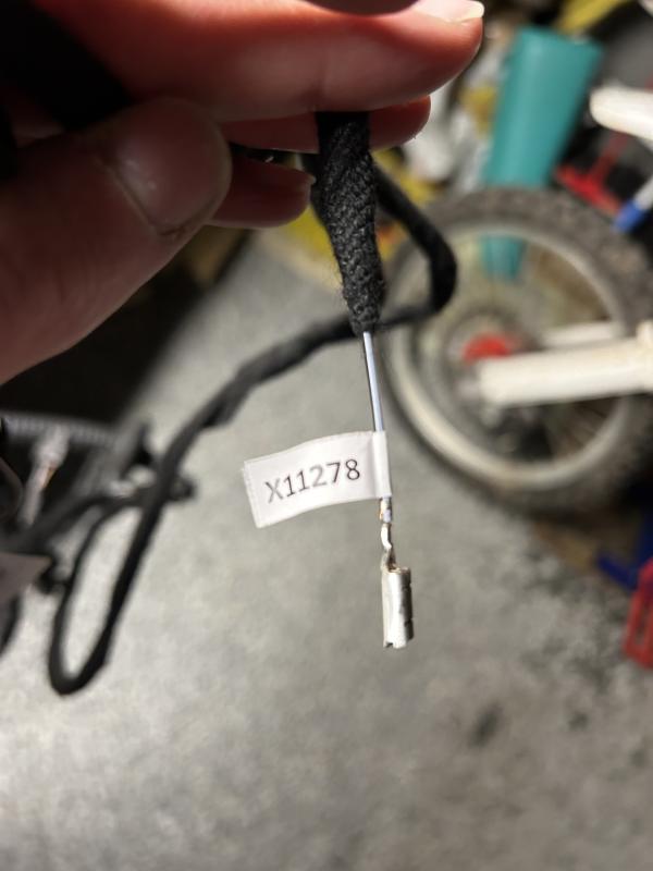

Tu as comparé les faisceaux ??
pour la connexion X 11278 regardes ce schéma

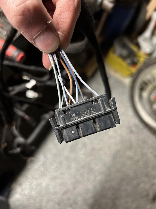

Côté malle le faisceau semble correspondre mais côté caisse je ne vois pas comment raccorder le connecteur rectangulaire.
Je n’ai pas accès à la pièce jointe désolé.
Si tu veux avoir accès à tous ces documents, il faudrait que tu prennes ton adhésion .
parce que là !!! je vois pas je peux faire mieux .
Après , tu as certains connecteurs qui ne servent pas ,pour ton type de modèle ,et servira pour un autre .
Pour la prise grise tu n'as pas une ref , comme le fil seul ,dont je t'ai mis l'emplacement de branchement ???

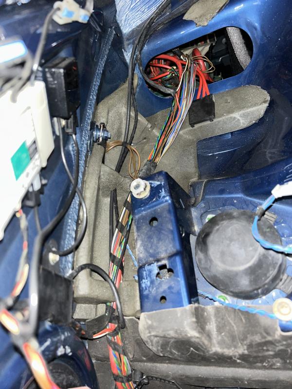

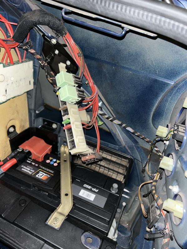

En fait je pense qu’il faut couper le faisceau d’origine, sertir les cosses et plugger le connecteur rectangulaire du harnais mais je suis pas trop chaud pour le faire n’ayant aucun schéma électrique ni manchon de repérage.
Je vais mettre des prolongateurs sur les câbles sectionnés repasser une gaine neuve et roule
c'est une maladie bien connue, et c'est la réparation que l'on préconise en général
