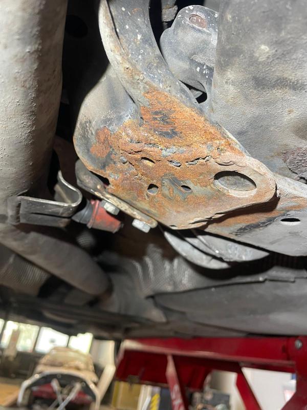

J'ai un soucis sur la fixation arrière de l'échappement qui se situe sur le berceau arrière ( une patte métallique avec un silentbloc ) , la voiture est basse donc je touche facilement et à fini par se cassé.
Un garagiste a réparé en soudant sur le berceau mais par sur la partie ou se trouve la patte d'origine mais plus en arrière donc pas très propre tout ça et depuis j'ai ce bruit d'échappement qui bouge au démarrage du véhicule.
Je cherche cette fameuse pièce ou se trouve la partie qui maintient l'échappement, on m'a parlé du berceau a changé, une idée svp merci
Messages : 3881
on ne voit pas très bien sur ta photo ou se trouvait la patte à l'origine.
tu n'en connais pas une autre pareil pour nous faire un avant/après :?:
Si la voiture a été rabaissée (ou si elle s'est affaissée), cela va recommencer acoup sur :oui:

Oui effectivement ce n'est pas très parkant cette photo, je vais essayer de me glissé en dessous pour préciser la fixation origine et celle actuel merci
