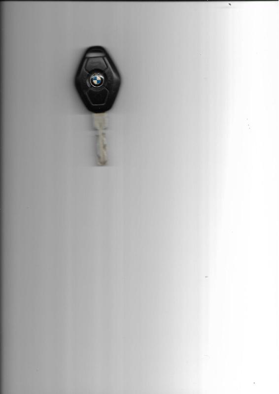

faudrait savoir quelle type de télécommande .
1/ problème communication entre la clé et le module
2/ ZKE hors service

En pièce jointe, photo de ma télécommande.
Comme la serrure dont je soupçonne que le moteur est hors service est celle de la portière conducteur, elle ne fonctionne pas non plus en fermeture manuelle avec la clé.
La centralisation fonctionne avec le bouton de commande sur la console centrale.
J'ai bien pensé au module ZKE, j'ai essayé avec celui de la voiture de mon gendre même si ce n'est pas excactement le même, le mien est un GM III (HIGH) et l'autre est un GM III (Low), avec bien sur des N° OEM différents, même si sur la liste des pièces ils devraient être identiques (61356938461).
Est-ce que quelqu'un connait les différences de ces 2 boitiers?
J'ai passer le ZKE à ma valise iCARSOFT, pas de défaut détecté.
Autre détail, pendant quelques jours, la centralisation avec la clé ne fonctionnait plus mais les vitres pouvaient être montées et descendues avec la télécommandes, maintenant, plus rien ne bouge.
Merci pour l'aide au retour des vacances.
