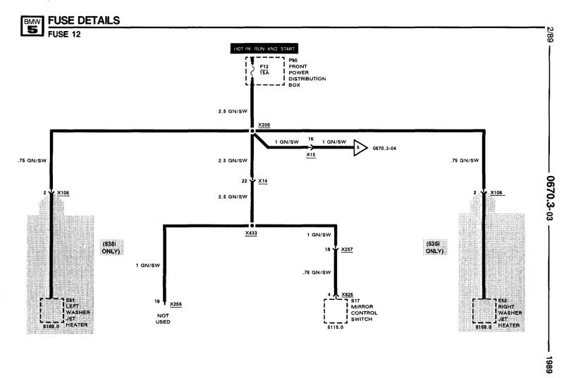

Bonsoir,
Je rencontre le problème suivant :
J'ai remonté mon panneau de portière conducteur suite à une intervention sellerie. J'ai bien sûr remonté mon bouton de réglage de rétroviseurs électriques.

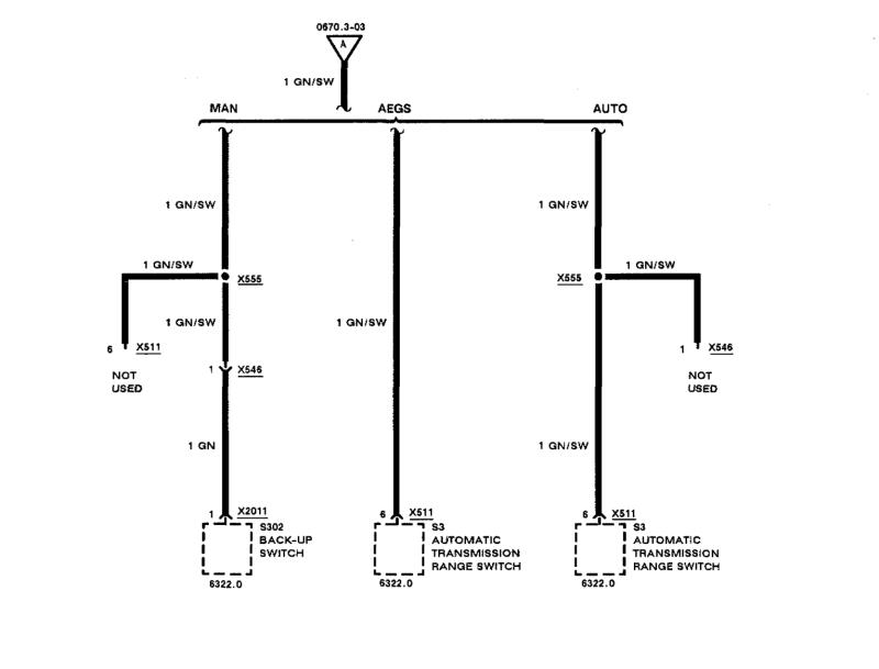

En voulant voir si tout fonctionnait, je me suis rendu compte que les deux rétroviseurs ne fonctionnait pas,
J'ai changé les fusibles 4 (7.5A), 5 (10A), et 12 (15A) qui gèrent cet équipement mais rien n'y fait. Je me suis également rendu compte que les feux de marche arrière ne marchaient plus également (même fusibles)
Avez-vous déjà rencontré ce problème ? sauriez-vous par quoi commencer et ou positionner un multimètre ?
merci d'avance.
Pas de fils coupés entre la portière et le pied de porte ??

bonjour,
suite à vérifications non pas de fils coupés.
j'ai dans le doute changé les ampoules de marche arrière mais rien n'y fait.
J'ai analysé le schéma électrique qui concerne ces deux systèmes électriques :
Comment puis-je tester si le courant arrive bien aux bornes du fusible ?
comment voir si le fusible que j'ai changé est ok ?
merci à vous, cordialement.
:scratch:
Ben!!! tu fais tes contrôles avec un multimètre :pamafau:
