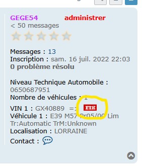

Sinon pour les pièces plus 90% de ta voiture est catalogué dans le "bouton" ETK rouge en face de ton Vin (seul les ressorts de suspensions et les coupelles ne sont pas précis car en fonction des option d'origine - sport ou classique)
En cliquant sur le lien, tu vas dans le catalogue constructeur, donc il suffit de cliqué sur examiné les pièces (ton vin est automatiquement généré depuis le lien), ensuite c'est trié par groupe (question d'habitude :clin: )
