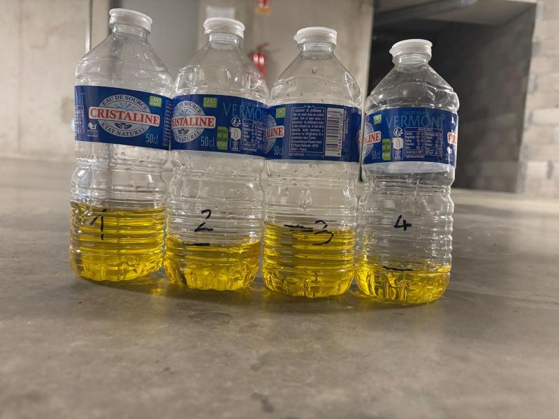

En attendant une réponse sur le sujet de diag j'ai fait un test du débit de retour injecteur, voici le résultat :
Je ne sais pas trop comment l'interpréter

Pour analyser un test de retour, il faut certaines données.
Le test se fait au régime de ralenti, sur 1 minute. La quantité max doit être de 20 ml/injecteur/mn.
Là, on peut néanmoins voir un certains déséquilibre au niveau des injecteurs...

Je n'ai pas mesuré précisément la durée du test, j'ai du passer à coter de cette information dans la procédure.
Le moteur a tourné au ralenti un peu moins de 5min je dirais.
J'aurais donc 3 injecteurs défectueux ?
Il serait préférable que tu le refasses sur 1 minute , pour être certain .
