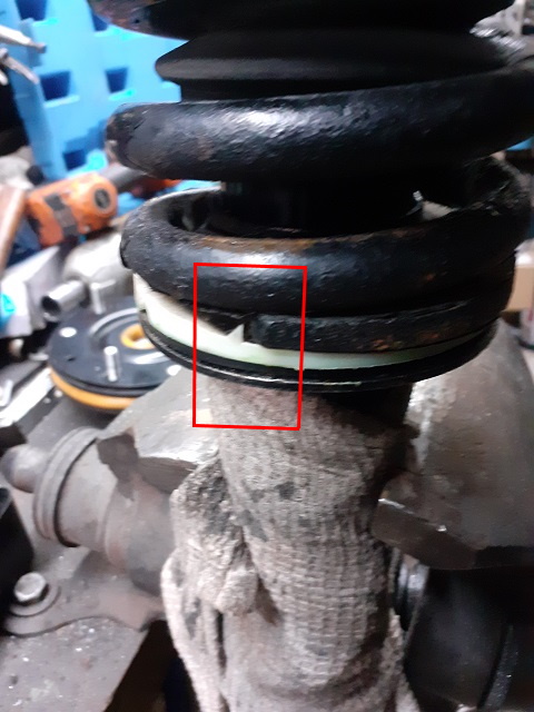

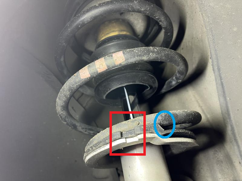

Tu as 2 choses à prendre en compte sur la base de ton ressort :
- l'alignement du support inférieur et de la protection, les 2 encoches doivent être alignées (carré rouge)
- l'entrée du ressort qui doit être en appui sur la partie inclinée (le rond bleu)

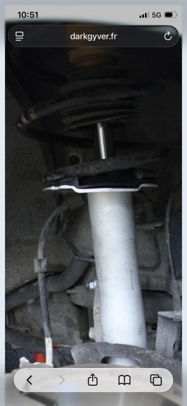

Re regarde la photo de m amortisseur avant du tutoriel de Vincent 666 voici la photo c identique au mien Image

Manu58 a écrit : ↑jeu. 13 nov. 2025 11:53 Re regarde la photo de m amortisseur avant du tutoriel de Vincent 666 voici la photo c identique au mien Image
Comme tu le sens :pamafau:
Ben oui , c'est la photo de quelqu'un qui a fait comme toi :pamafau:

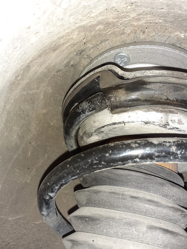

voilà quand j'ai remplacé mes amortisseur AR
Et là!!! amortisseur AV pas tt à fait décomprimé

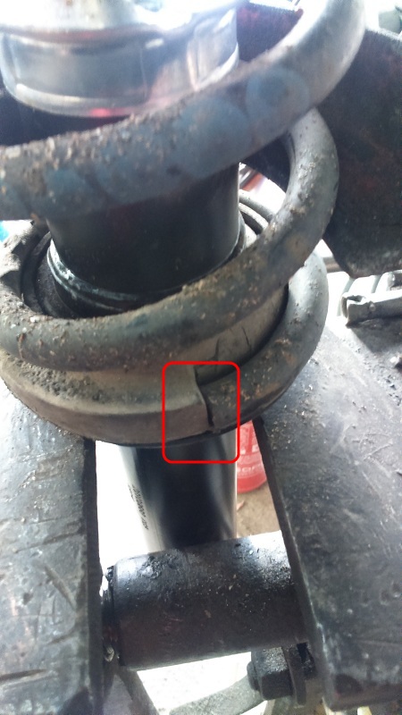

Et ça c'est l'amortisseur AV de ma jaguar
Voilà tu as 3 photos , on est deux à te dire la m^me chose .
