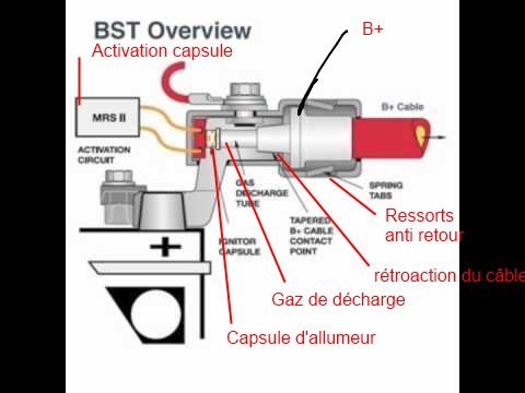

Cool
MERCI pour ton schéma
je vais vérifier
cela à fondu au niveau du connecteur 2
comment ça fonctionne cette usine à gaz "un disconnecteur à gaz???"
une fois déclanchée le câble se rétracte et cope le circuir
pour l' instant ces les Fetes et la voiture est dehors
et il caille un peu par chez nous
je te tiens au jus
merci
patrick

- Messages : 23736
Pat59246 a écrit : ↑mer. 31 déc. 2025 16:35 Cool
je vais vérifier
Yes

bonjour
Bonnes fetes à tous
les fetes sont passées et la neige à fondu
la voiture est toujours là
j' ai trouvé une revue tech.
le câble semble bon
+ batterie sur toutes les cosses de distributions
par contre
le système correspondant au schéma que tu as trouvé
se trouve sur la borne "-" de la batterie
et la masse est bonne puisque le démarreur tourne
je voudrais testé l' arrivée de gasoil
- si j' ai bien compris il y a 2 pompes
une pompe mécanique haute pression entrainé par le moteur
et une électrique dans le réservoir
c' est elle que je voudrais tester
je pense quelle ne tourne pas
- quand on met le contact aucun bruit
- si je mets un metrix sur le connecteur d' alim
et que l' on met le contact
est ce que je dois avoir une tension en permanence ????
- si j' ai rien
il doit y avoir un relais et un fusible à vérifier ????
merci de m' aider à valider mon test
merci
patrick

- Fab63
- Messages : 904
- VIN 1 : XXYYYYY
Sur la borne "-" c'est le capteur IBS, le dispositif est bien sur la borne "+".
Tu peux être plus précis sur le problème de démarrage !!
