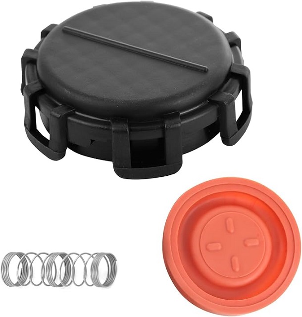

Il n’y a pas ce type de soupape de dégazage. Mais possiblement fuite sur bride d’admission….a suivre.
