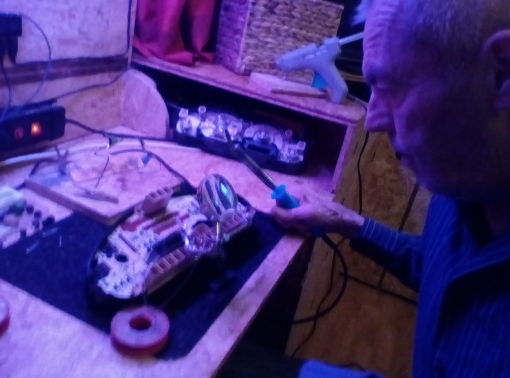

Salut tout le monde !
Je reviens vers vous car j'ai avancé : j'ai donc refais les soudures du quartz, ce fut assez délicat car les soudures sont encore plus fines que sur l'autre modèle et même avec une panne fine d'un fer standard c'était ardu d'être précis, mais apparement ça l'a été suffisamment ! Par conseil, je travail avec un fer de mini 60W, car certains étains utilisés sur ces soudures d'usine ont un point de fusion assez élevé, et j'ai jamais ressorti mon 40W depuis ...
J'ai par précaution contrôlé tous les condensateurs et résistances, j'ai suivi un site pour déchiffre le code couleur de ces dernières, tout est très bien expliqué (https://www.apprendre-en-ligne.net/cryp ... t/ohm.html). Si vous avez cependant un doute je peux vous aider. Tout était OK.
J'avais par contre par erreur démonté le cache acier de l'afficheur à crystaux, qui en se retirant "escorne" les clips et qui du coup le rends plus leste lors des prochaines reposes !!! et donc en faisant mon premier test, l'afficheur bugguait :( Je me suis donc inspiré d'un tuto que j'avais déjà lu auparavant, mais en mettant plus de cales sur tout le tour du chassis. J'ai choisi une couverture en papier cartonnée assez fin (de feuille abrasives), car assez épais pour appuyer mais assez souple pour permettre le remontage du cache. J'ai fait plusieurs bandelettes de 2mm de larges, en rajoutant la ou ça n'appuyait pas assez ;)
le lien si jamais : http://www.forum-bmw.fr/reparation-affi ... 49867.html
Et lors du 2ème test miracle tout marchait nickel ! Il ne reste donc plus qu'à finir de remonter ma voiture et rouler avec pour vous dire si le problème est revenu ;)

Bonjour steph21,
voilà 2 Ans que je galère pour mon Pb de compteur qui se coupe en de temps en temps, grâce à ton tuto avec tes photos précises j'ai pu réparer mon compteur c'est bien cette fameuse soudure très difficile à détecter qui émet des faux contacts qui était la cause de mon problème pour ma 325 TDS, j'avais un autre Pb de l'aiguille de jauge carburant qui aussi de temps en temps avait un faux contact là par contre il s'agissait de la borne qui vient s'enclencher dans la deuxième partie du compteur à l'intérieur qui faisait faux contact avec une aiguille j'ai resserré les lamelles de la partie femelle pour rétablir le contact bref merci à toi et à tous ceux qui sont sur ce site pour les amoureux de BM
