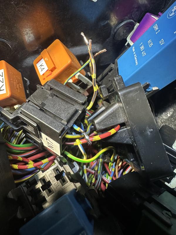

Salut à tous,

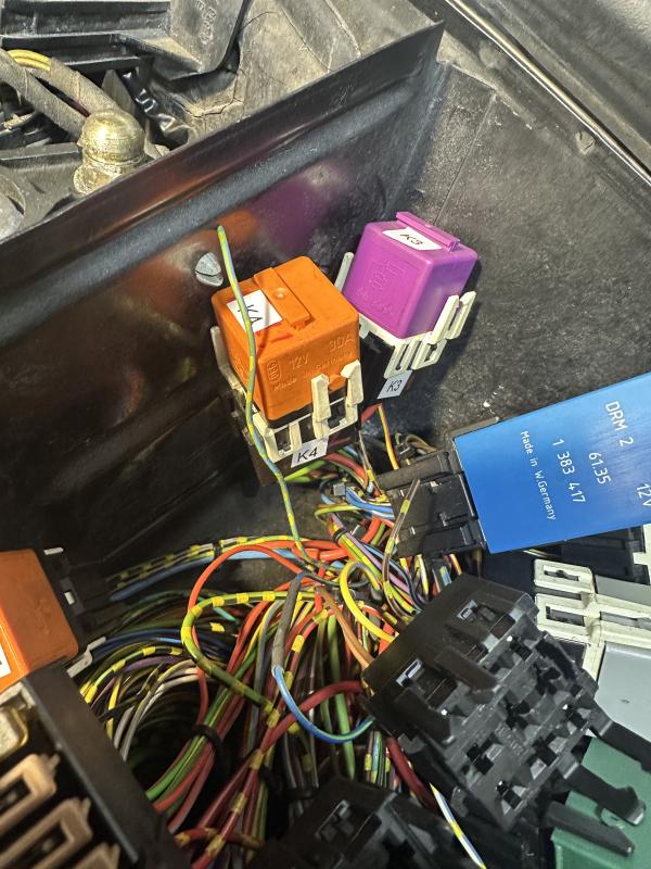

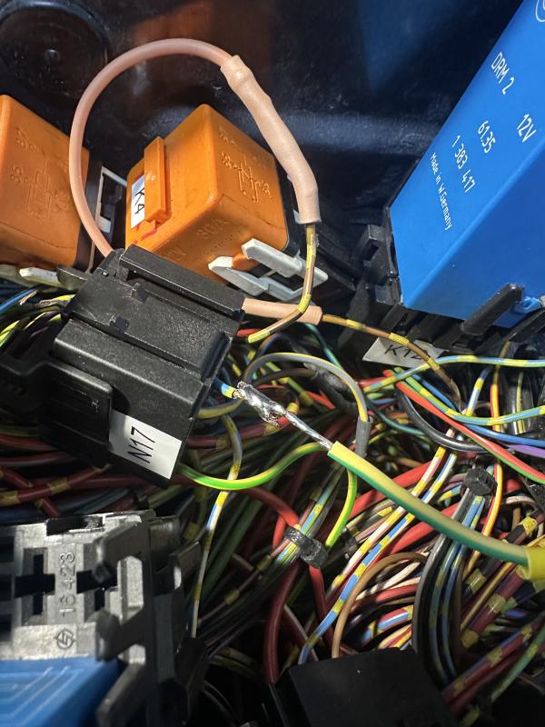

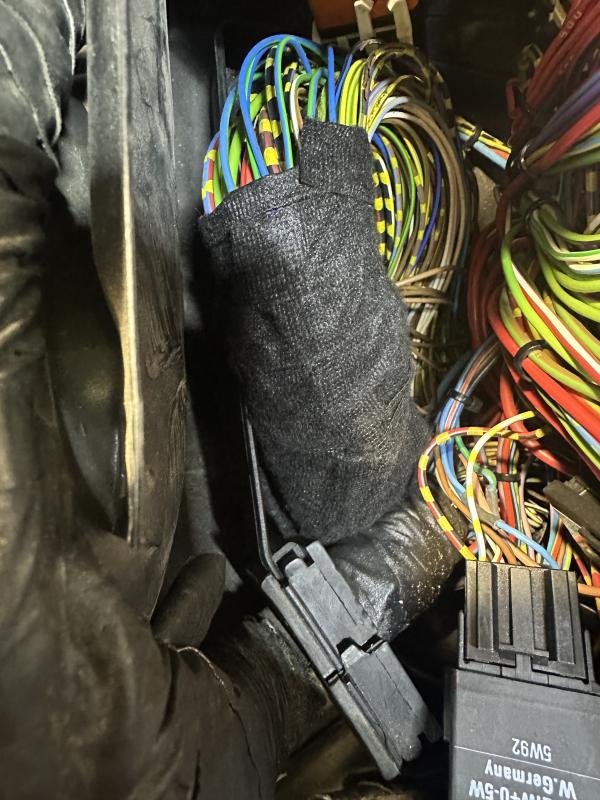

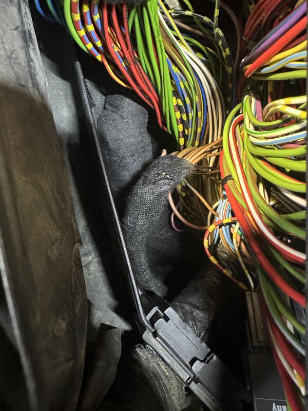

Aujourd'hui c'était atelier soudure. Je me suis attaqué au câble coupé du relai N17 je vous joint les photos, le travail na pas été simple surtout avec le tout petit câble qui sortait du porte relai mais dans l'ensemble je suis satisfait de moi :content2: , j'ai tout bien isolé avec de la gaine thermo ça ne servait plus bouger.
J'ai aussi refait les bottes avec le scotch tissus pour le faisceau, par précaution j'ai fait une botte que pour les masses vue que le soucis venait d'elles :gr:
Il me manques encore a remonter toutes les prises qui se trouve sous le tableau de bord en espérant quelle démarre sur 12 :prie:

:vavoir:
c'est un super boulot!!!
tout beau! tout propre!!!!
t'as de quoi être fier!!!!
ça me fait plaisir de voir cela avant de dormir :reve: !!!

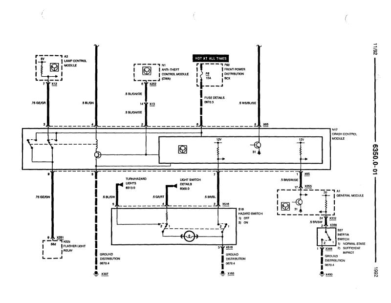

N17 c'est le module varning , encore une intervention pour supprimer un signal de défaut
Dernière modification par bugess le mar. 21 avr. 2026 21:57, modifié 1 fois.

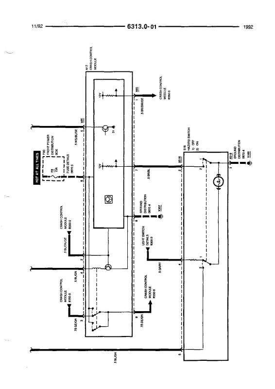

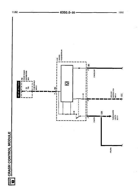

Je ne suis pas sûre qu’il serve à l’airbag car ma voiture n’en est pas équipée, par ailleurs j’ai vue aucune trace de l’airbag dans le schéma électrique du module crash contrôle N17. Mais peut être que je me trompe, je verrais bien si un voyant arrive au tdb 🤷‍♂️

erreur de ma part, N17 relais crash contrôle ou je me trompe encore , il gère en cas d'accident , airbag / warning / coupure pompe essence etc,

Salut non tu te trompes pas t’es bien sûr le bon, effectivement je pense qu’il coupe tout en cas d’accident.
bugess a écrit : ↑mar. 21 avr. 2026 21:32 N17 c'est le module varning , encore une intervention pour supprimer un signal de défaut
En cas d'accident,
le signal du crash sensor (capteur inertie) est envoyé à la DWA (car son signal est "suffisant"
ce qui déclenche ce relais et a pour effet
** déclenche/alimente les feux de détresse
** puis par l'intermédiaire de la DWA.
** demande à la ZKE de de déverrouiller les portes
** cette même DWA envoie un signal aux DME s qui coupent leurs gestions (injection et allumage)
et de ce fait aussi coupent les pompes à carburant
@++ME

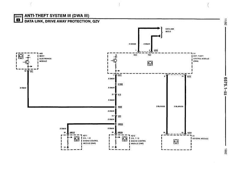

La DWA je n’y est pas touché je sais même pas où est le boîtier 🤷‍♂️ mais j’y jetterais un œil
Édit;
le boîtier se trouve dans le seuil de porte passager je démonte ça demain et je regarde s'il est bidouillé 🤷‍♂️
je dois me tromper!
le crash cntroll
bien que tu en aies gardé les couleurs de cette modif!

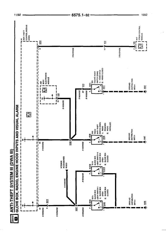

DWA page 529 pour la localisation! 7100025 (2)
ce serait au niveau du passage de porte passager avant
e31_92_3.pdf
regarde ceci!
on y trouve le fil qui envoie le signal DWA aux deux DME p455

Salut j’ai regardé le fil qui va au dme est RAS les connexions ne sont pas oxydé ni coupé. Continuité nickel 👌
Quelques câble on été soudé du au montage/démontage d’une alarme rajouté. Mais ça a été fait proprement.
Je pense qu’on peut écarter la dwa

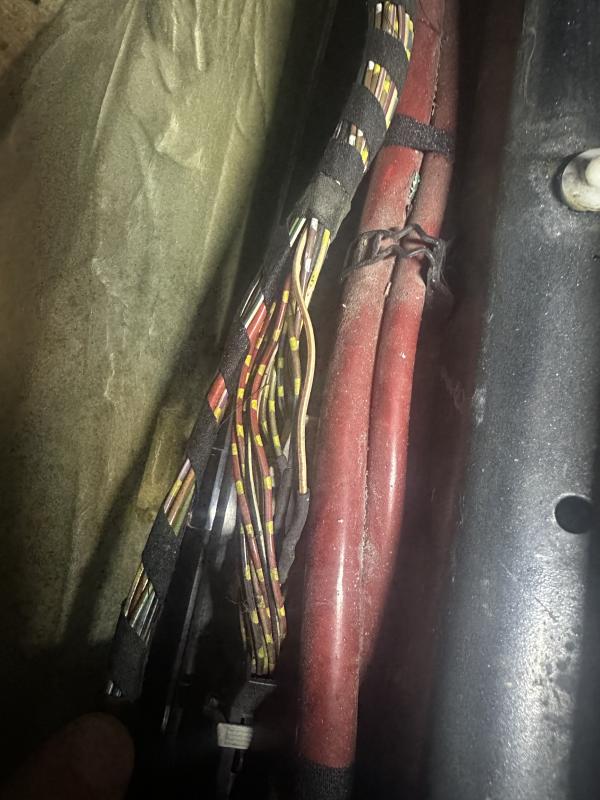

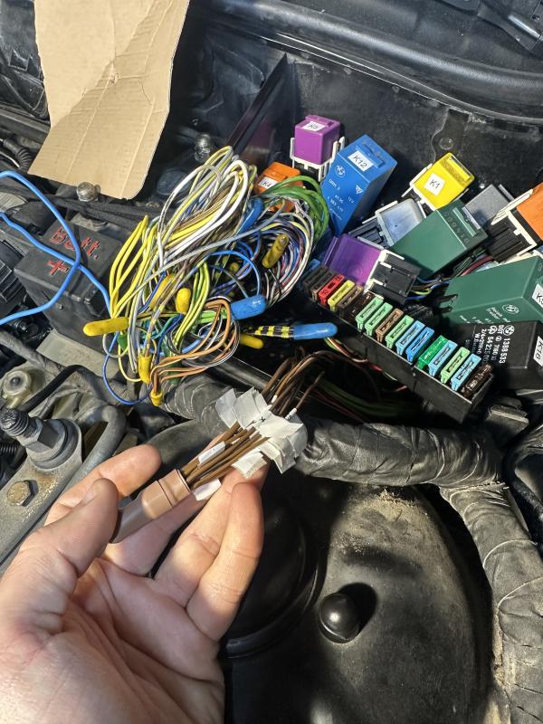

Oui il y a eu un boucher a un moment qui y es passé, mais en même temps certaine chose on été bien faite je tourne comme le retrait de l'alarme rajouté oui honnêtement tout est bien démonté et isolé. (voir photo jointe)
