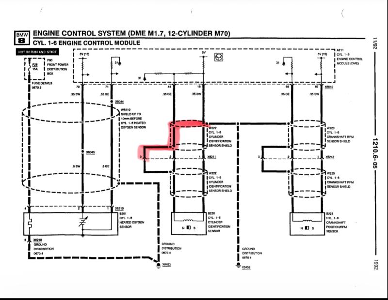

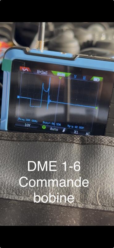

je pense qu'il y a bien un problème avec le capteur ou système d'allumage
ton oscilloscope , comme un voltmètre permet de changer les valeurs de tensions et temps d'impulsion, sur la mesure du capteur 7/12 je vois un calibre de 100mv en bas d'écran et calibre 50mv sur l'écran 1/6
si je me base sur les captures d'écran , les courbes font environ 250mv sur le capteur 7/12 et 25mv sur capteur 1/6
mais il y a une différence , tu as fais la mesure moteur tournant ?? capteur relié aux dme ??
car tu avais posté le moyen de mesure ces capteurs
par rapport au lien on a pas les mêmes valeurs, pas de 5V a mesurer , et valeurs ohms différentes , le post était juste pour réaliser la manip pas pour appliquer systématiquement les valeurs pour un M30
https://www.darkgyver.fr/reparation-BMW ... dmenu=1052
et si je me remémorise tes essais , tu avais inversé les capteurs d'identifications , mais refais l'inversion et refais la mesure a l'oscilloscope , et si tu as toujours les mêmes courbes , il faut rechercher en amont du capteur 1/6, pourquoi tu as un manque de puissance de signal
bougie
bobine
tete d'allumage

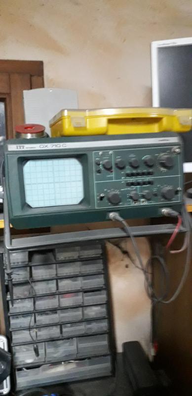

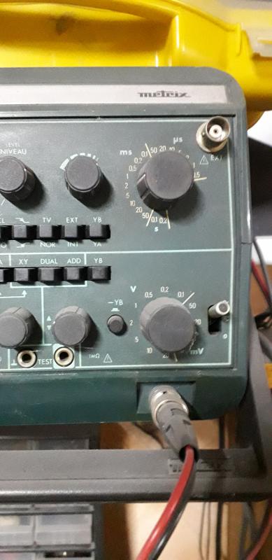

:prie: mais superbe ton oscilloscope , j'ai un ancien de laboratoire qui lui me permet de changer les calibres selon voltage et temps d'impulsions
et si par exemple je me position sur calibre 20V, que je détecte une mesure de 20V , ma courbe s'affiche du milieu de l'écran jusqu'à la dernière ligne
de la croix centrale j'ai 5 lignes vers le bas et 5 lignes vers le haut ,pour la mesure de tension et idem gauche et droite pour le temps d'impulsion
et si je passe sur calibre 5V , et que ma courbe arrive a la 3ème ligne , j'ai une mesure de 3V
donc il te suffit de comparer la courbe par rapport au calibrage de ton oscillo , mais si tu es obligé de changer le calibre tout voir toute la courbe c'est que le signal est plus puissant en voltage et surement en temps d'impulsion
et en jouant avec les 2 valeurs tu affines la lecture en agrandissant ou réduisant la courbe, j'ai l'avantage d'avoir 2 entrées , se qui permet de mesure et comparer 2 courbes , par superposition ou en décalé , une courbe au-dessus et une en dessous
la on sort du sujet
Je ne connais pas du tout ton matériel.
De manière générale
on veut mesurer un signal:
puis on appuie sur "auto"
du coup l'appareil se règle tout seul pour que la courbe entière rentre dans l'écran (le signal devient exploitable/mesurable.)
ensuite (quand la courbe y est!), on peut lire les échèles que l'appareil a choisi pour obtenir cette courbe
les chiffres indiqués sont pour "une" graduation (soit horizontale soit verticale)
c'est à dire que le chiffre dit "combien"il y a entre deux lignes horizontales ou verticales
avec un bouton rotatif tu peux faire glisser cette courbe haut en bas et de gauche à droite
sachant que la ligne en "gras" indique le zéro
puis avec les carrés/graduations tu peux mesurer les volts et le temps écoulé
de manière générale on a;
des volts (v) en hauteur (verticale)
s'il dit 5v , cela voudra dire que tu as 5 v entre chaque ligne horizontale
Le temps en horizontal (souvent des millisecondes== m.s)
le temps (chiffre) est le temps écoulé entre deux lignes verticales
mais comme tu as changé les réglages au cours de mesure , on ne sait pas trop...........
mais il semblerait bien qu'un des signaux soit:
négligeable ==> bruit (échelle très grande pour ne pas voir de courbe)
et l'autre
bon! (montre une courbe)

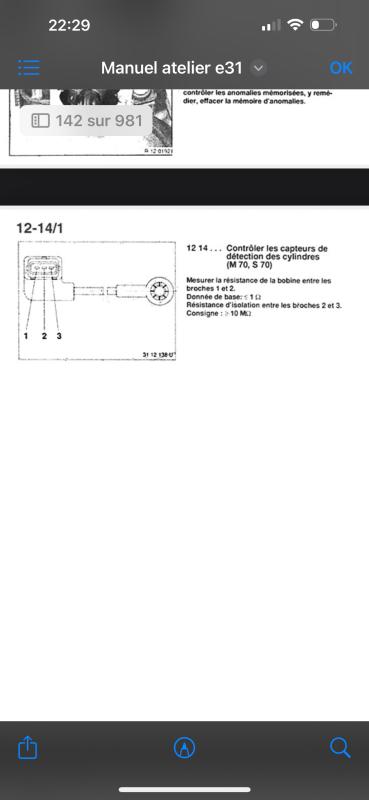

Bugess
la photo que t'as mis, c'est pour la mesure des capteurs PMH.
Dans le manuel, il n'y a pas la courbe pour les capteurs de cylindres
Par contre ton oscilloscope est super bien, je m'en sortirai mieux avec un comme le tient que mon petit a moi.
Je comprend mieux comment ça fonctionne
merci de vos explications à tous les deux,
j'avoue que je fait pas trop confiance au mode auto c'est pour cela que je suis en manuel.

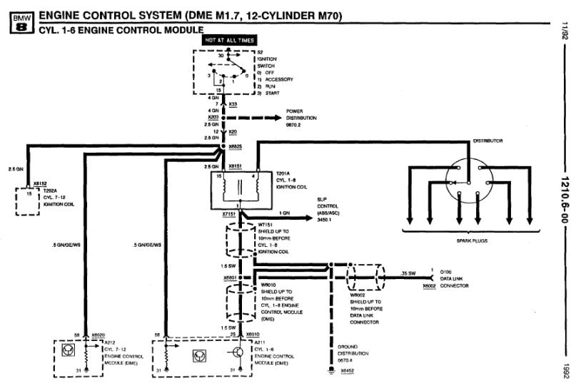

tension d'alimentation bobine pins 15, peut être encore une mauvaise connexion :idee:
et tension alimentation pins dme 56
signal sur pins 25 dme a l'oscillo ,
les liaisons 1bobine a 25 dme c'est un câble blindé , il peut être abimé
par contre je trouve pas de renseignement sur connexion X6801 ?

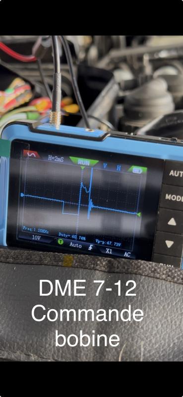

Kevin850i a écrit : ↑sam. 25 avr. 2026 22:00 Image
tu as la valeur en bas a droit de ton écran
7/12 tu es a 474mv si je me trompe pas
et , on ne voit pas bien
1/6 environ 25mv
on se retrouve avec une grosse différence :non:

Concernant le signal PIN25 au DME j'ai essayé le mode auto ca fait n'importe quoi :mdr2:
J'ai affiné a la main et les signal sont identique sur les deux DME.
On peut exclure un soucis a ce niveau, je vais chercher les câbles des capteurs de cylindre et les suivre pour les vérifier.
La connexion X6801 est dans la goulotte du haut moteur voir schématismes de 1996

Modif de ma réponse :mdr2: j'avais pas vu
tu peux confirmer tes mesures
sur pins 25 DME
1-6 Freq 309Hz / tension 42,8V
7-12 Freq 20KHz =20 000Hz / tension 47,7V
si tu n'as pas changé de calibre lors des 2 mesures, va falloir comprendre cette différence
inverse les bobines et refait une mesure
Dernière modification par bugess le dim. 26 avr. 2026 21:13, modifié 1 fois.

je suis revenu sur mon message , suite aux valeurs annotées sur ton oscillo , confirme si tu as bien une différence ,
mesure 1-6 = calibre en Hz
mesure 7-12 = calibre en KHz

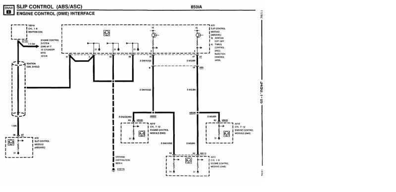

et j'ai vu des valeurs que se comprend pas
en sortie de bobine , il y a une liaison via module ABS/ASC
pins 38 connecteur X7 et dans suivi tableau pins on doit avoir 12V , pourquoi il est annote mesure oscillo sur pins 25 dme ?? :scratch: :scratch:
les pins 25 DME ET PINS 38 ABS/ASC sont reliés en X7151 :drap:

Je comprends que le mode "auto" puiss être déroutant quand on a pas l'habitude,
cela me fat toujours penser à une vieille pub!
"N'oublies pas que SEGA c'est plus fort que toi!!!!!!
Alors le mode "auto" est une bonne chose!
le tout étant de bien lire les chiffres indiqués ensuite pour savoir quel "calibre" (échelle) est utilisée à ce moment là!
J’essaie de comprendre ce que tu as fait, et je dis ce que j'en pense ensuite

La connexion X6801 est dans la goulotte du haut moteur voir schéma de 1996
pourquoi 96??????????????????? :confused: :confused:
te voiture est de 92
on prend le bon schéma, et on essaie de comprendre pourquoi il y a une différence
on ne change pas de thermomètre à chaque fois car l température indiquée ne nous convient pas!
96, il y a 4 ans de différence!
la technologie a évolué, et les plans ne correspondent de toute façon plus (déjà que le M70 était complètement dépassé à cette époque).
cela peut aider, mais n'est pas fiable!

Salut concernant l’histoire du schéma de 1996 il est parfois utilisé car certaine connexion ne soit pas montré dans le schéma de 1992, dans celui de 1996 on retrouve toutes les connexions en fonction des moteurs donc pas d’inquiétude 😉
Ok pour les mesures ça me simplifie la vie du coup.
Donc pour les mesures du faisceaux du capteur si je comprends bien je mesure le pin3 et la masse, le pin2 et pin3, pin1 et pin3 ?
Kevin850i a écrit : ↑lun. 27 avr. 2026 08:25 Donc pour les mesures du faisceaux du capteur si je comprends bien je mesure le pin3 et la masse, le pin2 et pin3, pin1 et pin3 ?
oui!
le tout contact coupé (donc moteur à l'arrêt position Ohms)
comme cela on peut voir s'il y a une fuite vers la masse!
ce qui expliquerait que le signal n'arrive pas à la DME (de mémoire, seul le blindage est relié à la masse! je vérifierai))

Message par Kevin850i »
Voila les mesures
1-6
Masse-PIN3 0,2ohm
2-3 10,5ohm
1-3 OL
7-12
Masse-PIN3 0,2ohm
2-3 10,5ohm
1-3 OL
je ne me rappelle plus

Je pense qu cela réponse est trouvé au vue de ce que je lit dans le manuel, BMW indique que pour le capteur il y a entre 2-3 une isolation de >10Mohm, hors sur le faisceau il n'y a pas cette mesure aussi élevé
Kevin850i a écrit : ↑lun. 27 avr. 2026 10:00 Je pense qu cela réponse est trouvé au vue de ce que je lit dans le manuel, BMW indique que pour le capteur il y a entre 2-3 une isolation de >10Mohm, hors sur le faisceau il n'y a pas cette mesure aussi élevé
Je regarde cela de plus près, mais je dirais que c'est les bonnes valeurs!
