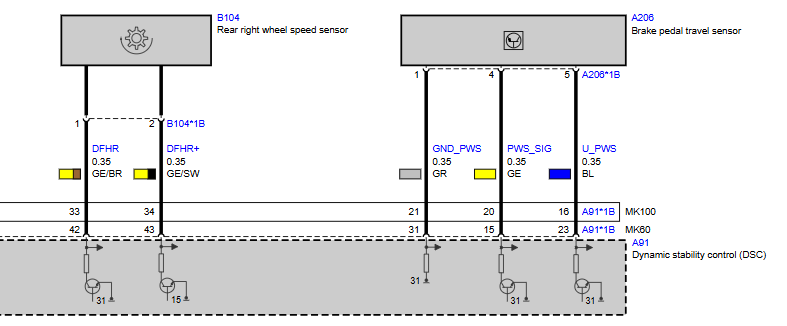

J'ai une 318d de 2014 et les voyants : ABS/DSC/Sys Dir/Sys Frein s'allument dès que je démarre le moteur ( l'ABS étant allumé à 3 endroits différents).
La valise a identifié un CAPTEUR ABS ARD défectueux. Il est remplacé par un neuf. Les signaux persistent et ne s'éteignent pas.
J'aimerais vérifier le fil de raccordement du capteur jusqu'au boitier ABS (peut-être serait-il endommagé ?)
Est-ce que quelqu'un a déjà résolu ce type de problème.

Salut FAB63,
Tout d'abord , merci pour ta réactivité!
Je ne peux malheureusement te répondre car je n'ai fait aucune mesure, et après avoir changé le capteur ABS (arr. droit) je comptais essayer de retrouver la jonction entre le capteur ABS et le boîtier ABS, d'ailleurs où se trouve ce dernier : près du réservoir de frein ? .... je suis assez "pommé" car je connais peu les BMW en général! Je suis plutôt DS ( Bertoni étant mon surnom). Peux-tu STP me guider sur les démarches à suivre !?
