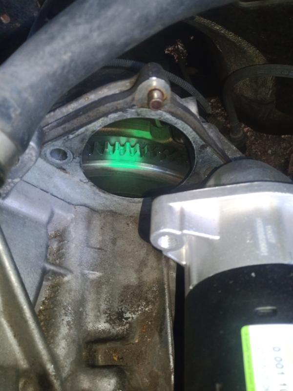

Est ce que tu as une trappe ou un accès pour un visuel sur la couronne, pour confirmer qu'elle tourne bien ??
Si pas d'accès visuel, dépose le démarreur et fais des repères au marqueur blanc sur les dents.

Oui, test à confirmer que l'ensemble couronne/volant moteur soit solidaire et ensuite que l'ensemble volant moteur/vilebrequin le soit également.
Lors de l'actionnement du démarreur, ton repère s'est bien déplacé ?

Et le volant moteur bouge quand je vais tourner la poulie du vilebrequin...
