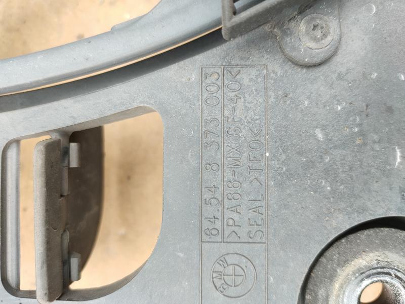

Ça c'est le ventilateur commandé par le garagiste. Mais incompatible car 4 pins

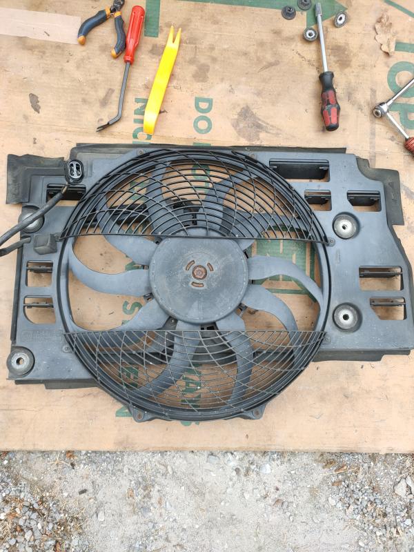

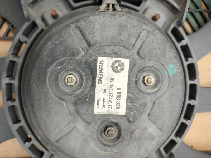

Ça c'est mon ventilateur une fois démonté pour relever la référence.

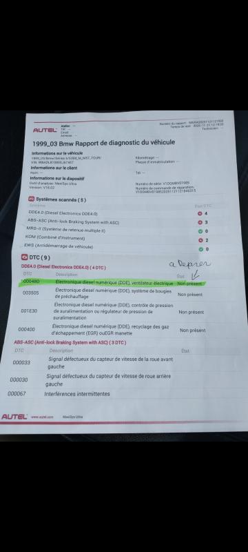

Et la le rapport Diag.:Image

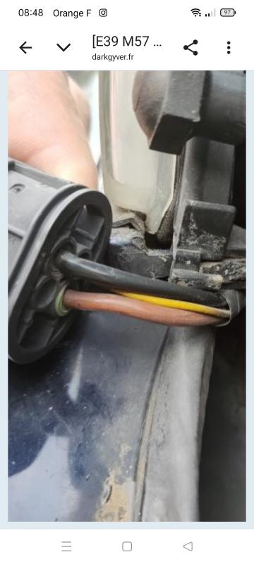

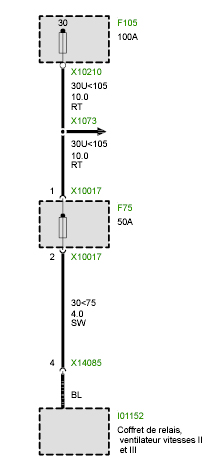

donc on a bien un fil noir
le schéma correspondant

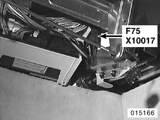

avec f75
donc F75, X10017
derrière la boite à gants
F75 Fusible F75
X10017 Connecteur de composant (2 broches, noir), Fusible F75

:gr: le F75, c'est bien le rouge transparent ou le orange transparent, je ne sais plus lequel des deux est 50A et l'autre 70A...?
F75= 50A , C'est marqué sur le schéma élec :clin:

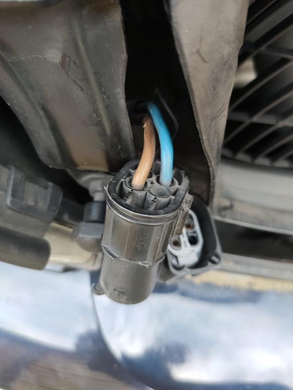

J'ai exactamente le même problème et même symptômes et fusible 75 et 76 OK!
==> 0V sur le connecteur ventilateur 3 fils alors qu'il doit avoir 12V continuellement !
J'ai branché un ventilateur d'occasion sur le connecteur pour test et biensur rien se passe.
D'après le plan de DARKGYVER y faudrait tester la continuité de fil noir jusqu'à la jonction x10017 et donc à part le fil noir coupé (j'en doute car c'est un 4mm) et un gros fusible pété ( f105 ?) en amont, je sèche.

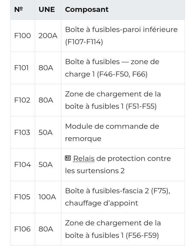

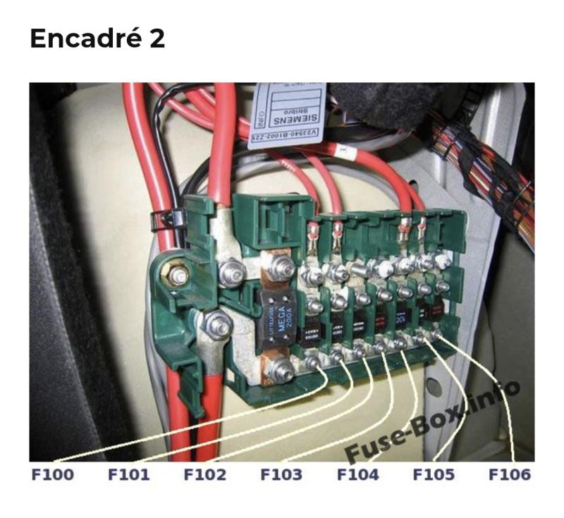

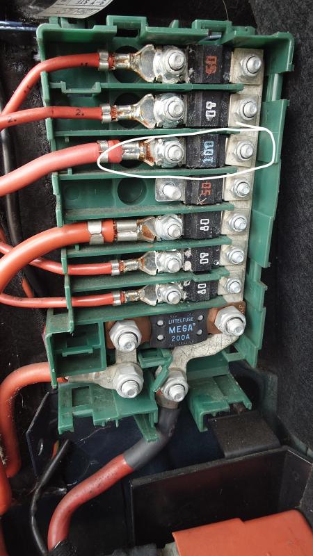

F105 100A Boite à fusibles-fascia 2 (F75), chauffage d'appoint.
Chauffage d'appoint =webasto ? Justement mon webasto ne fonctionne plus.
Bart59
Messages : 3
Inscription : mer. 8 juil. 2026 11:35
Niveau Technique Automobile : 7
VIN 1 : GX12533
Véhicule 1 : E39 M57 Pr04/03 tou Tr:Automatic TrM:Unknown
Localisation : Lille
Message par Bart59 »
BINGO c'est bien le fusible 105 100 A qui a grillé alléluia :mdr2:
Problème RÉSOLU en changeant le fusible 105 sauf si le webasto ou le ventilateur condenseur sont en cour circuit.
