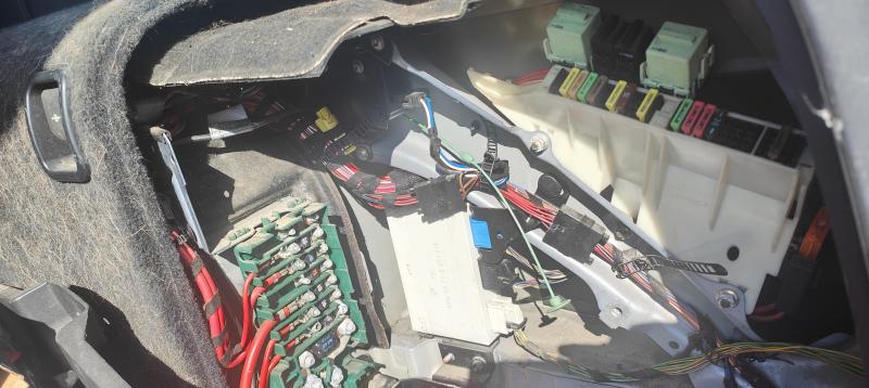

J'ai aussi ça dans le coffre
Messages : 3881
Visiblement, ce n'est pas dans la boite à gant :no:
Si tu as un multimètre, essaie de tester ceux de l'aile arrière droite :clin:

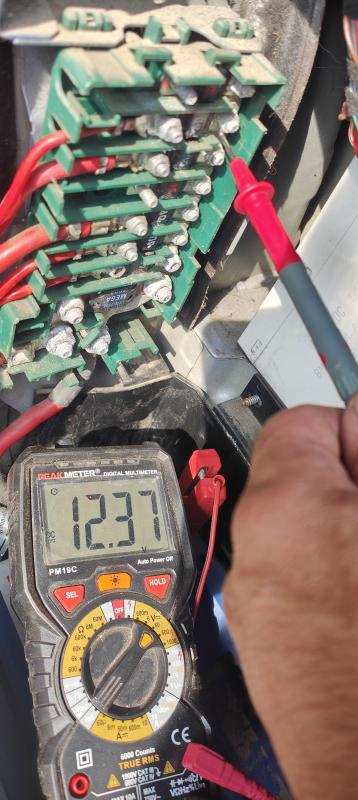

D'accord et comment procéder dans ce cas? Le moins sur la batterie et le plus sur le fusible et vérifier si j'ai 12v?
Fab63
Messages : 904
VIN 1 : XXYYYYY
Localisation : Puy de Dôme 63
Message par Fab63 »
Oui, masse batterie ou une à proximité, l'important est qu'elle soit bonne. Prendre en compte aussi si l'alim est en +15 (+ après contact) +30 (+ batterie) ou encore une alim temporisée...

J'ai bien 12v sur tous les fusibles.
Qu'entends tu par +15 après contact et +30 + batterie?

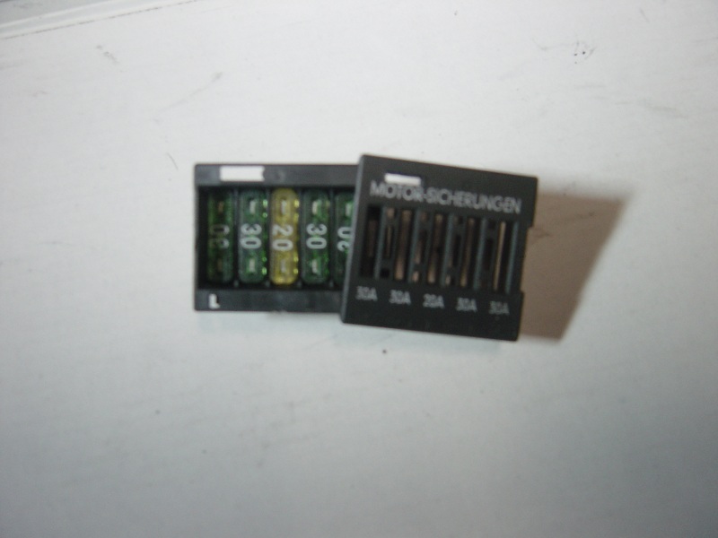

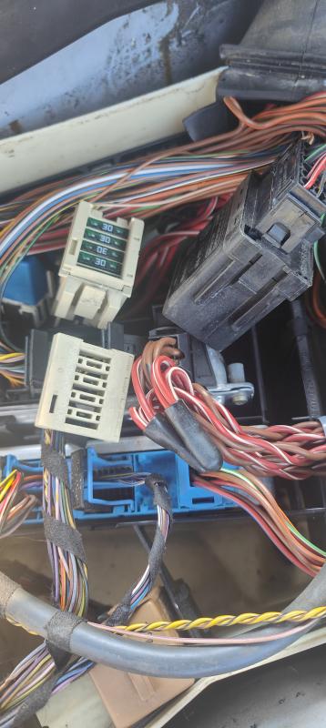

Regardes sous ton filtre de climatisation côté droit , dans le coffret ,est ce que tu as un porte fusible comme ceci
Voir le F2 30A

Oui j'ai bien ça et les fusibles sont bons visuellement :pamafau:
J'ai bien 12v quand je mets le contact
