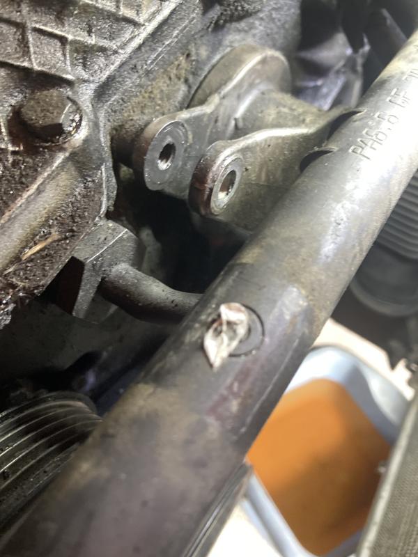

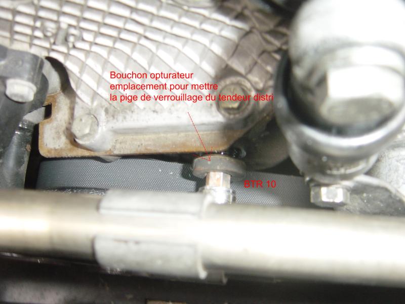

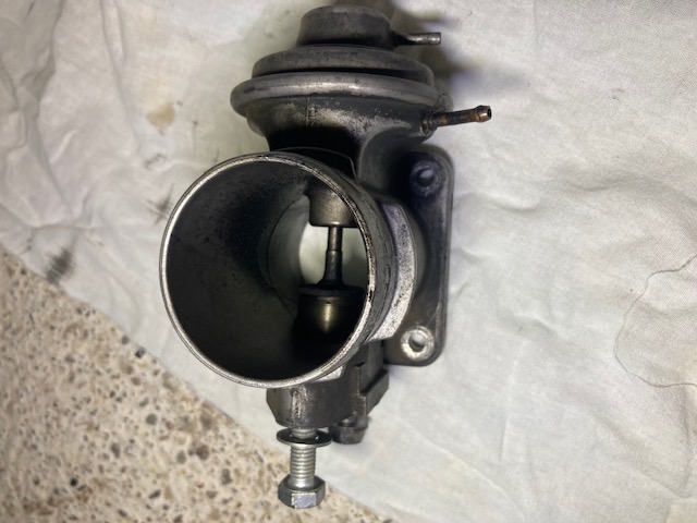

Et puis concernant le bouchon permettant de bloquer le tendeur de chaîne, j'ai une curiosité sur ma voiture puisqu'à l'endroit théorique où devrait se trouver ce bouchon j'ai ça:
la durit allait à la vanne EGR à côté de la durit de dépression.
C'est normal docteur??
Merci d'avance
mat
Messages : 23735
si j'ai compris,
c'est pas l'outil de blocage de la culasse, parce que elle, ne bouge pas , mais blocage de l'AAC ..
Concernant la cale à mettre sous l'outil, c'est uniquement au remontage
Pour le bouchon,normalement c'est ça :
c'est une durite caoutchouc ??
Elle va où ??

Oui c'est une durite caoutchouc elle allait sur la vanne EGR il y a un 2ème emplacement pour y mettre cette durite, celui de gauche sur la photo

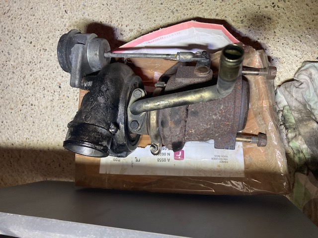

ci-dessous Le bas moteur et le turbo que j'ai profité de démonter pour révision car pas mal d'huile dans l'admission...

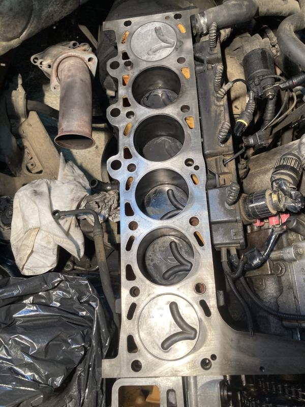

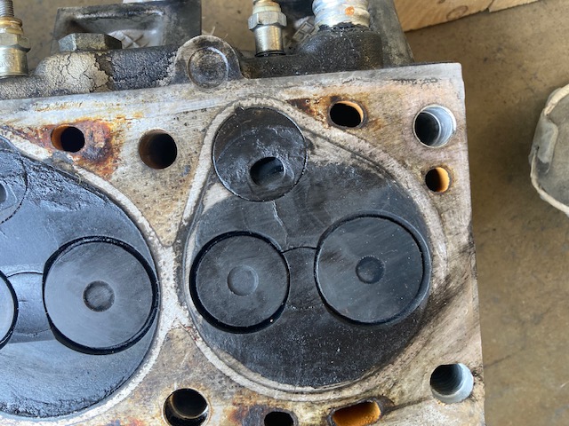

Bon, (très) mauvaise nouvelle, au premier contrôle visuel le copain rectifieur a repéré une fissure qui ne lui a pas plu du tout... Pour lui la culasse est morte, il va quand même pousser un peu et la mettre en pression pour confirmation mais il est pessimiste...
J'ai regardé les prix en neuf, c'est impossible pour moi (de 1000 à 2000€) et occasion c'est très risqué...
J'attends son retour mais là j'ai pris un gros coup derrière la tête!
La coupable:
Messages : 23735
elle est morte
ya que là ?? ou sur ts les cylindres ??
A ce stade 480 000 ,réfléchi bien au plus judicieux .
Réparation ou remplacement moteur

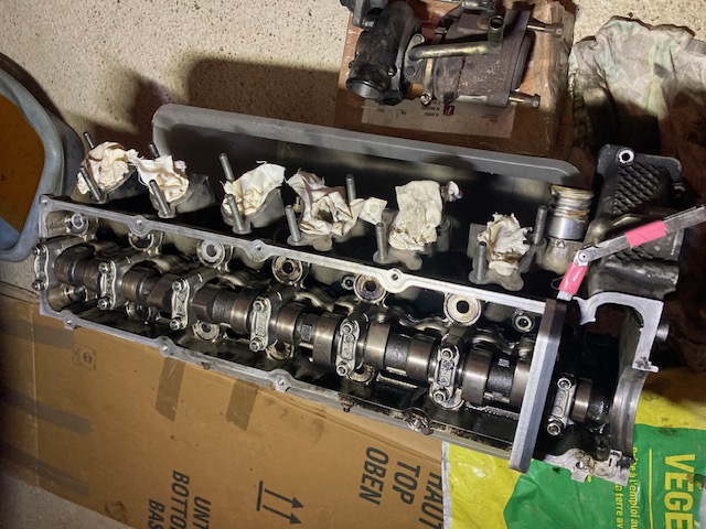

Alors retour de la culasse, et à la grande surprise du rectifieur elle est passée à l'épreuve avec succès!!! culasse rectifiée et nettoyée, soupapes rodées joints de queues de soupapes changés.Turbo contrôlé, pas neuf mais peut encore tenir longtemps apparemment. Plus le droit à l'erreur et surchauffe interdite mais je peux tenter de remonter sans changer la culasse. Inutile de vous dire que cela m'arrange...
Du coup, je veux bien quelques conseils pour m'accompagner pour la suite car comme dit en début de publi c'est une première pour moi!
Pour ce qui est du nettoyage du plan de joint bloc moteur, une astuce ou des conseils?
Tu t'en tire bien .. :clin:

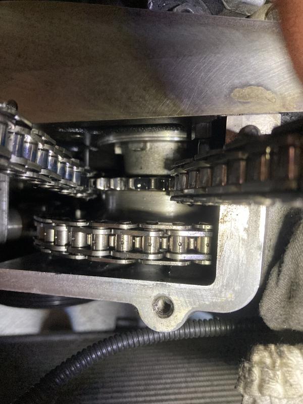

-Le tendeur
Toi seul peut voir si il arrive en fin de course ou pas
comment j'évalue ça?? je démonte le carter de distribution pour avoir un visuel sur le tendeur de la chaîne de pompe et voir à quel point il est sorti?
Bon en même temps je ne pense pas remplacer les chaînes elles n'ont pas l'air d'avoir de jeu du tout, du coup si je laisse les chaînes les guides et le tendeur d'origine j'ai bon?

Si tu n'as pas l'intention de remplacer les chaines , remontes comme ça :pamafau: , tu re démonteras dans un 1 ans ou 2 pour les faire , parce qu' à 480 000 ,c'est ce qui te pends au nez ....
Tu sais comment on contrôle une chaine , et que l'on voit son état d'usure ??
tu la prends à chaque bout dans le sens opposé à la rotation , si elle fait un arc de cercle ,elle est usée , un peu comme sur la photo
Encore la photo, ça va , ya pire et je pense qu'à 480 000 elle doit avoir un bon arc

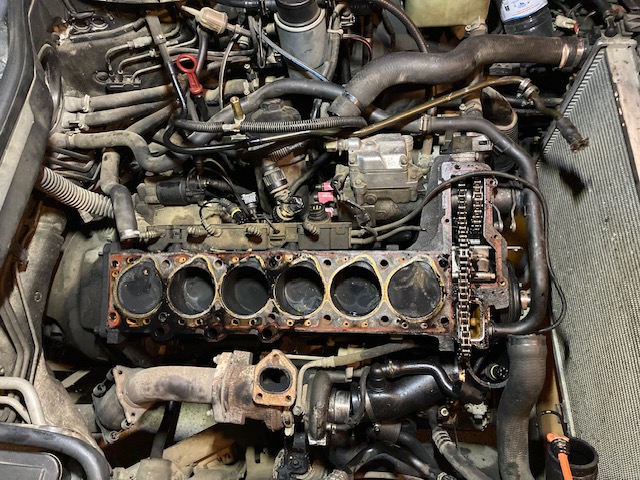

Voilà où j'en suis du nettoyage bas moteur, est ce que ça vous paraît suffisant? comme vous pouvez voir je n'ai pas réussi à enlever les pions de centrage...
Vous pouvez voir aussi que je n'ai pas osé tourner le moteur à la main pour nettoyer le haut des pistons, et du coup je me pose la question est ce que je vais devoir le faire de toute façon puisque le repère sur le pignon de pompe injection n'est pas visible?
Merci pour votre aide!
mat
Messages : 23735
tu risques rien de faire tourner le moteur , tu tiens la chaine , tu tournes ,et tu te remettras au PMH après
tt dépendra comment tu remontes ta culasse
