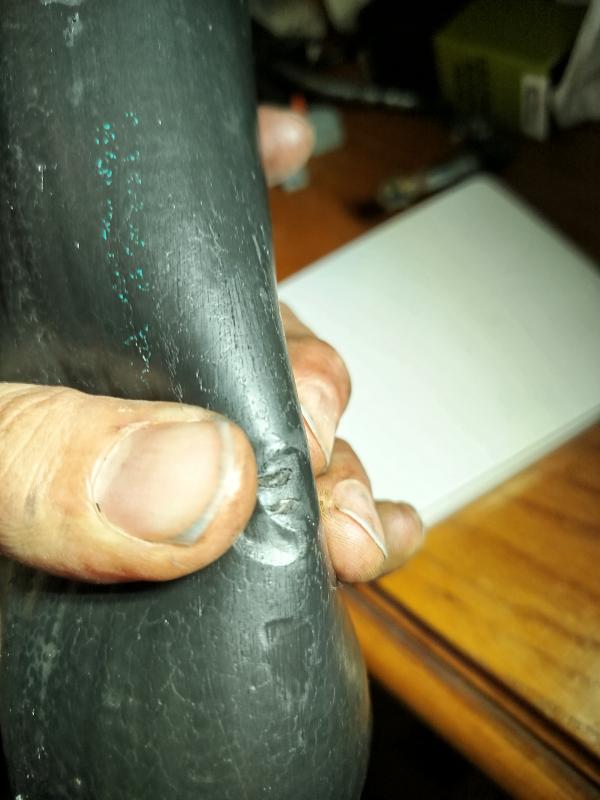

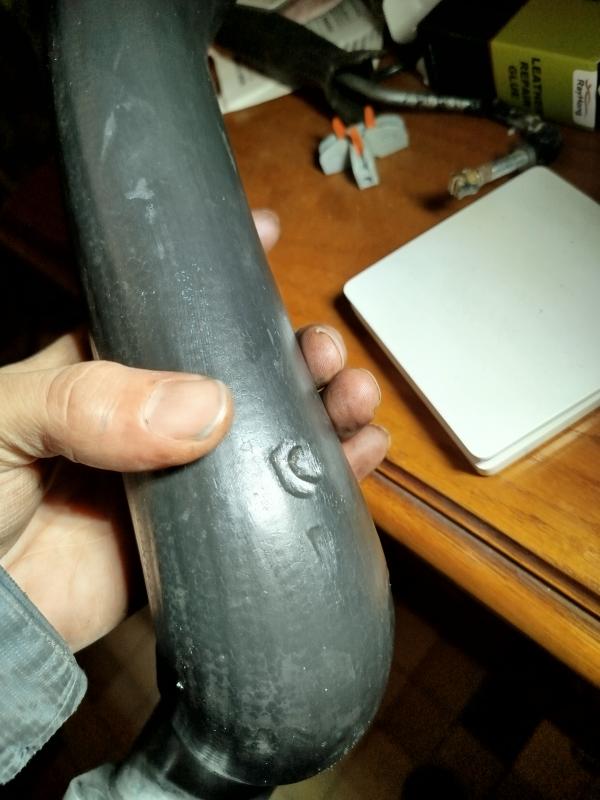

J'ai redémonté pour regarder uatour du turbo.
Je vois que la durite en sortie de turbo touche une vis du chassis. C a a bien endommagé la durite.
COmpliqué de svaoir si c ets percé mais ne la pincant bien on voit la ficelle blanche entre les couches donc peut être qu'à certains moment ça peut fuire légèrement.

Messages : 23735
Colmates ce trou avec du sika ,ou autre en provisoire ,et regardes ce que cela donne

Re j'ai testé ça dimanche.
Collé scotché et une bouteille thermoformé par dessus pour éviter que la durite puisse trop gonfler et faire lacher trop vite la réparation.
Bon ca semblait mieux mais quand même une coupure.
Difficile de savoir si c ets bien ça ou pas au final.

Message par torok21 »
Hello,
Je ne vous ai pas oublié mais ça a pas mal tardé.
Changement de la durite du turbo + joint et installation correcte du joint cette fois.
En effet il était mal mis à la base et comme il était positionné comme ça quand j'ai démonté, j'ai remonté pareil :mdr2:
J'ai finis par voir sur des images que c était pas le bon montage.
Donc grosse différence en bas, voiture beaucoup plus coupleuse.
MAIS toujours ce souci de coupure :scratch: avec l'erreur :
4507 Exhaust Gas Recirculation- Déviation Positive ou masse d'air trop faible
Donc visiblement j'ai réoslu un souci, mais pas celui que je cherchais :mdr2:
