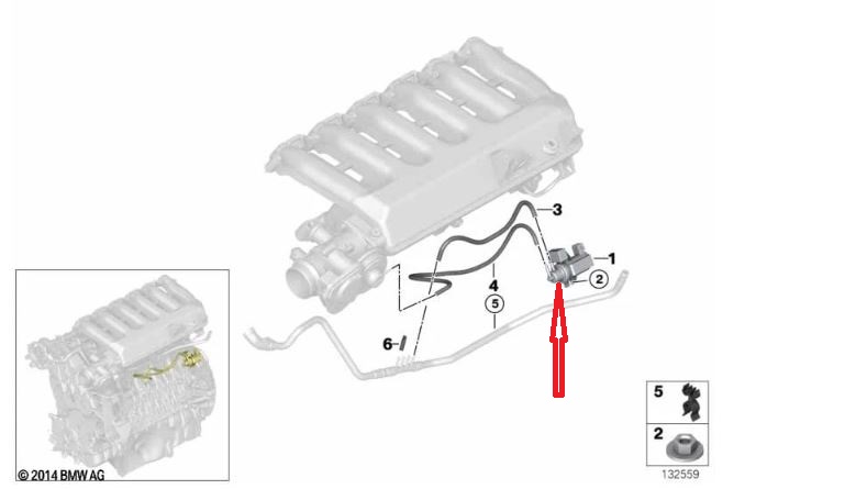

Capsule de commande des clapets de collecteur d'admission.
Je suppose qu'ils ont été supprimés...

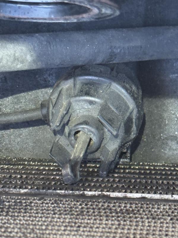

non pas encore supprimé , je retape cette voiture petit a petit mais c'est la prochaine étape .

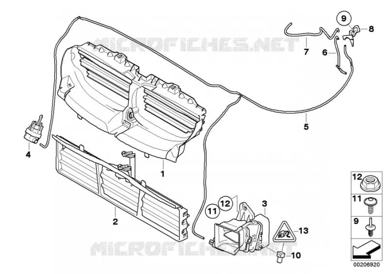

selon mes recherches c'est les capsule BKS et apriori elle commande les volet de refroidissement de frein
(La capsule à dépression BKS (Bremskühlungssystem / Système de refroidissement des freins) est un composant aérodynamique actif d'origine constructeur monté sur le pare-chocs avant de la BMW Série 5 (E60/E61) LCI (phase 2, à partir de mars 2007)
Elle utilise le système de vide du véhicule pour piloter automatiquement des volets d'air intégrés, optimisant le flux d'air destiné au refroidissement des freins avant ou améliorant l'aérodynamisme selon les besoins du moteur.
elles servent aussi au clapet d'admission ?
