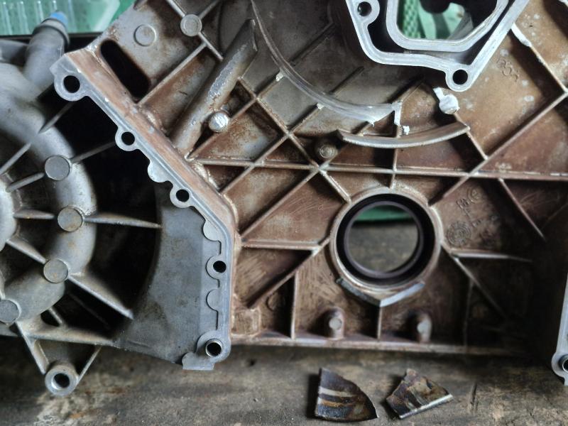

Bonjour, je refais actuellement un moteur m62, qui a connu une chaine de distribution flotante!! Bref , un démontage total, ma question est la suivante, entre le fait que la chaine a frotté et limé le carter, en bas au niveau du vilbrequin , la chaine a cassé des ailettes du carter( voir la photo).
Est ce que ses ailettes ont leur importance , ou je peux m en passer?
Messages : 23735
je ne vois pas trop où, c'est morceaux allaient, mais je ne pense pas qu'il y ai une grande incidence si ils n'y sont plus .
Dans la mesure où ,ils ne servent pas de bordure pour un joint ou roulement , Bien évidement

Bonsoir, merci de ta réponse, ils vont , la ou est formé un triangle , sous le joint de vilo. La cassure est bien nette, et il faisait office d un arrondi sur le passage au dessous de la chaine
