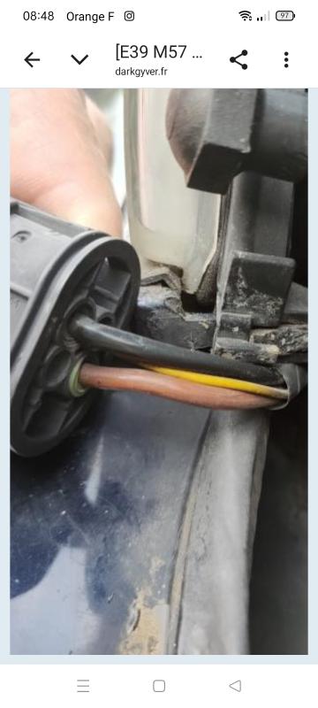

Bonjour, as tu contrôlé si le ventilateur de climatisation fonctionne, celui devant la calandre, si non...vérifies si tu as le 12v avec le multimètre sur la prise d'alimentation du ventilateur quand la climatisation est actionnée,(voir photo )Imagecar le ventilateur est peut-être hors service...

tonyhavana40 a écrit : ↑jeu. 28 mai 2026 08:21 Bonjour, as tu contrôlé si le ventilateur de climatisation fonctionne, celui devant la calandre, si non...vérifies si tu as le 12v avec le multimètre sur la prise d'alimentation du ventilateur quand la climatisation est actionnée,(voir photo )Imagecar le ventilateur est peut-être hors service...
Merci Tony, je vais regarder ça.

il me semble que le faisceau du ventilateur , passe sur le longeron ,sous le phare droit ,et le câblage s'oxyde , les masses aussi
