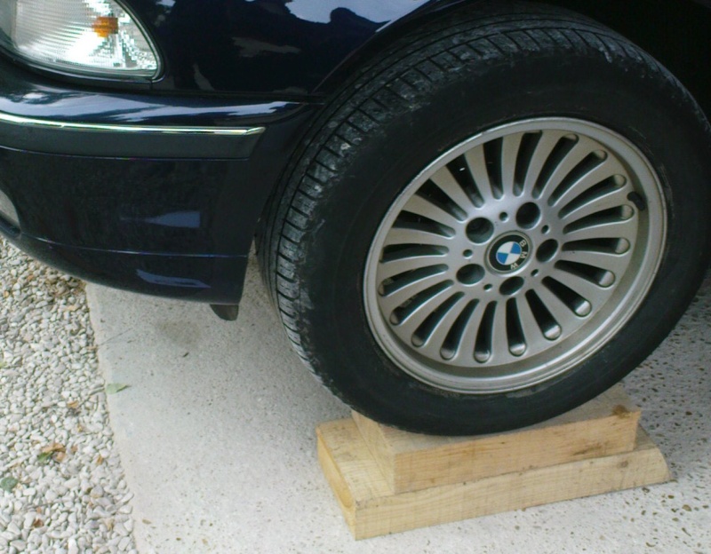

Pour commencer, je vous conseille de lever un peu l'avant de la voiture, l'accès étant particulièrement difficile en dessous sinon.
Attention: utiliser un moyen de levage fiable (chandelles, pont, etc), ou mettre comme moi la voiture sur des cales ayant au moins la largeur des pneus:

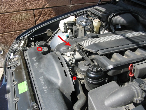

Pour commencer, voici ce que l'on a sous les yeux en ouvrant le capot, qui sert à localiser les éléments qu'on peut retrouver dans les fiches M52, et pour lequels la procédure est la même:
En rouge, les deux vis de purge, comme sur la fiche du M52 normal

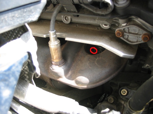

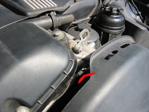

La fleche indique l'endroit par lequel il faut regarder pour accéder à la vis de vidange LDR moteur (sous le collecteur d'échappement des trois cylindres avant). L'emplacement de la vis est encerclé sur la photo suivante.
Mais venons en au fait: le thermostat déffectueux, il est là !!

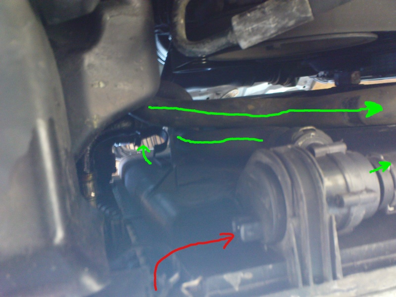

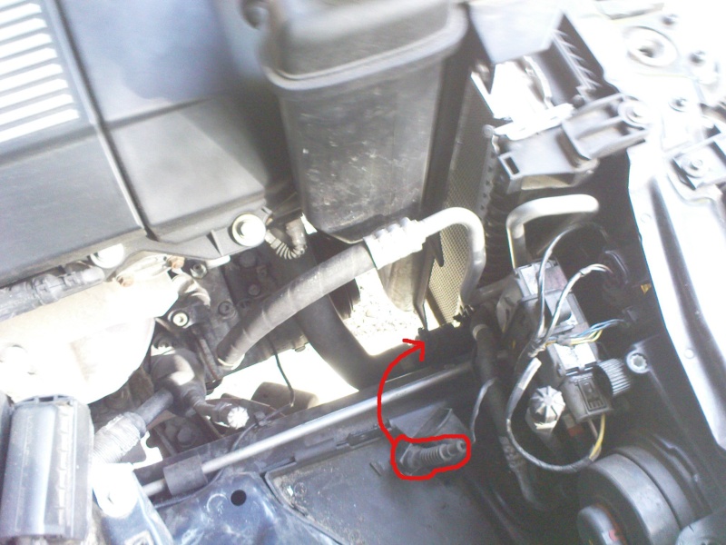

5- Connecteur électrique durit inférieur radiateur. Avant de ressortir d'en dessous, débrancher le connecteur éléctrique qui se situe sur la durit inférieure du radiateur, à l'avant gauche. Déclipser aussi les deux durits qui passent sur le bas du cache, ainsi que leur partie qui remonte du côté droit. En rouge l'emplacement du connecteur, en vert les durits a déclipser de leurs supports (PAS BESOIN DE DEBRANCHER).
5- Sortir et débrancher par le haut le connecteur de la durit supérieure

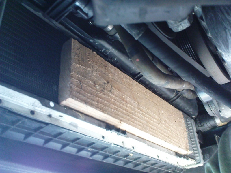

7- l'ideal est de se faire aider pour les étapes suivantes. Préparer une planchette de 220 mm environ de large, ou une cale équivalente. Passer sous la voiture, et finir de dévisser le visco sans le laisser tomber dans le cache. la personne qui est en haut le récupere et tire en même temps pour faire monter le cache et le visco simultanément. Celui qui est en bas fait attention au passage des durits lors de la montée. je n'ai pas eu besoin d'en débrancher. Monter l'ensemble sur 250mm environ, jusqu'à ce que le visco puisse (enfin!!!) sortir du cache entre le cache et le moteur vers la gauche. On doit aussi pouvoir se passer de planchette pour caler, en plaçant les ergots inférieurs du cache sur les support correspondant initialement aux ergots du milieu sur le radiateur. A vérifier ! Moi, j'avais la planche sous la main à ce moment là!
8- Placer la cale pour maintenir le cache en position relevée, comme ci-dessous

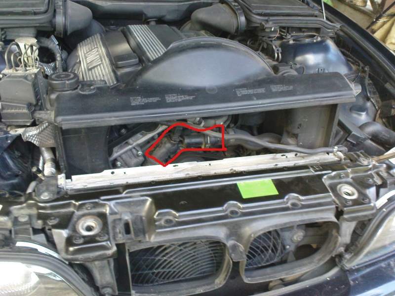

Ceci permet d'obtenir ça en haut, ce qui fait un accès royal pour notre ami thermostat qui est juste derrière ! (cerclé de rouge). Attention tout de même au tuyau de retour, qui reste en diagonal, et que je n'ai pas eu besoin de débrancher.
En fait, sur ma voiture (je ne sais pas sur les autres... dites moi?) le cache supporte en fait le vase d'expansion (sur la droite). On ne remplit donc pas le radiateur par le bouchon, mais seulement le vase. C'est aussi pour cela que ce cache est pénible à démonter, car les durits qui vont au vase viennent de l'opposé, en courant le long de ce cache. Ce sont les durits qu'on a déclipsé précédement

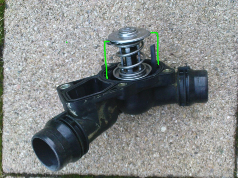

9- Demonter le boitier de thermostat, et remettre le nouveau boitier. Attention, dans mon cas, le thermostat est solidaire du boitier, comme le montre la photo ci-dessous (thermostat HS).
Penser a bien nettoyer le plan de joint avant de remonter et traquer tout truc suspect qui aurait pu tomber lors de l'extraction du vieux thermostat.
Au passage, sur la photo, on voit une patte de tenue completement absente, et l'autre à moitié. L'ensemble neuf est représenté en vert. Les deux étaient comme la seconde lorsque je l'ai sorti, et c'est certainement pour cela qu'il était tout le temps ouvert. J'ai cassé la deuxième partie pour voir si ce plastique coulait dans le LDR, eh bien oui, direct au fond de mon bac de récupération. Ce qui veut dire que les deux éxtrémités manquantes se baladent actuellement dans mon bloc
