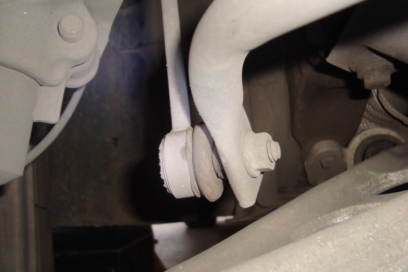

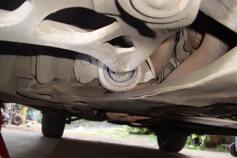

ma voiture a 37000 kms et est de 2003, lorsque je roule a basse vitesse et rencontre des aspérités sur la route (genre dos d'ane, nids de poule ou tout simplement une déformation de la route) on entend une sorte de cloc cloc sourd et la voiture part aussitot vers la droite. Meme en ligne droite, la voiture se décale legerement a droite.
qu est ce que c est docteurs???
j ai pris une photo des silents blocs coté droit ( vu que le bruit est a droite et que ca tire a droite...
comment savoir si c est usé? etant donné le faible kmetrage?

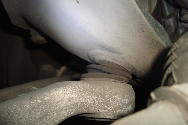

pour les rotules de triangles c'est un peut plus dure à déterminé ,, mettre un démonte pneus par exemple entre le triangle vers la rotule et faire levier pour définir le jeux ,,,
attention sur E46 la rotule en elle meme peut etre dans une cage souple !!!

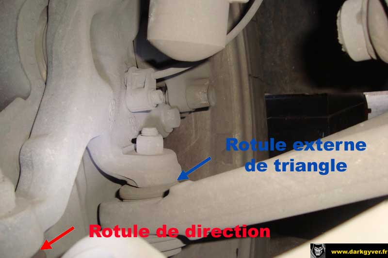

En image! :clin:
Elle n'est pas top pour l'explication.... mais on fera avec!

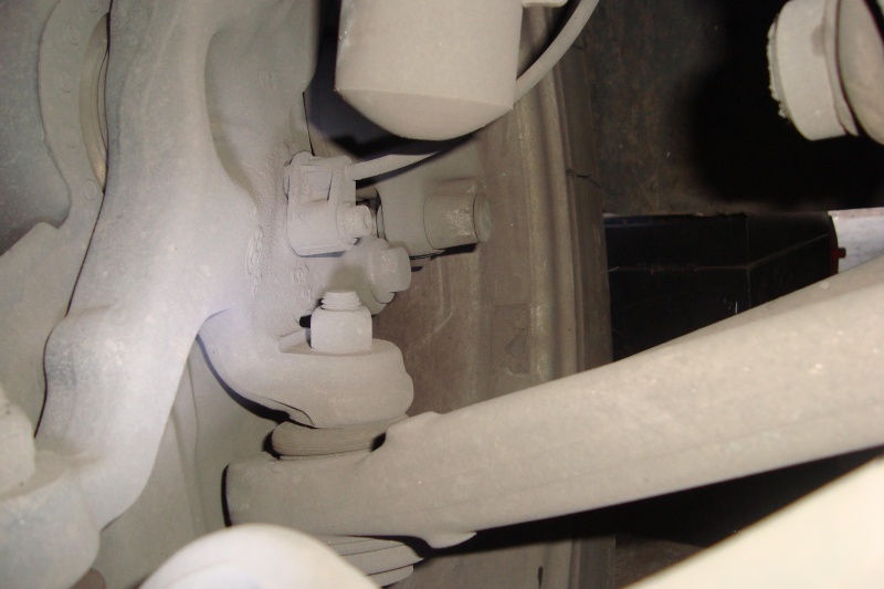

Contrôle du jeu de rotule de direction externe:
Tu prends l'ensemble "levier de la fusée et rotule de direction externe en main (flèche rouge!)
puis tu dfemandes à quelqu'un de bouger rapidement le volant de G à D
s'il y a du jeu, tu sentiras la rotule bouger, mais le bras de fusée réagir avec un temps de retard et un jeu de fonctionnement!
Faire cela pour les deux côtés!
Contrôle du jeu de rotule de triangle externe:
Tu mets ta voiture sur chandelles!
Tu poses ta main sur la rotule externe de triangle (flèche bleue!)
tu demandes à quelqu'un de pousser fort alternativement d'avant en arrière la roue
s'il y a du jeu, tu sentiras la fusée bouger, mais la rotule de triangle externe réagir avec un temps de retard et un jeu de fonctionnement!
