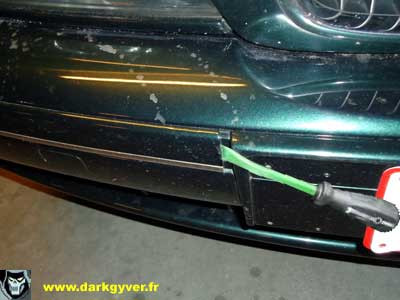

** Commencer par glisser un levier de démontage ou un tournevis entre la baguette centrale et la baguette latérale
** Faire levier et écarter la baguette du pare choc en maintenant sous tension
En même temps, pour éviter de déformer la partie en chrome qui peut ne pas être esquintée!

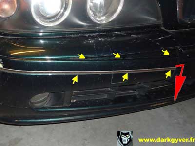

** faire "délicatement' levier juste à côté des clips qui maintiennent la baguette sur le pare choc aux différents points (flèches jaunes!) a mesure que cela se désolidarise (dé-clippe!)
** maintenir la tension à mesure comme indiqué par la flèche rouge,

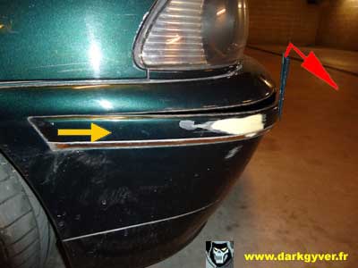

une fois arrivé à proximité du bout,
** tirer la baguette vers l'avant suivant la flèche jaune!
