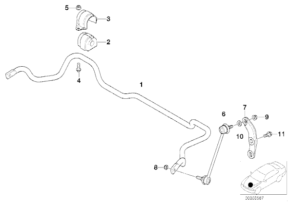

tu auras de toutes façont des choses à refaire puisque sa tape,,
en premier lieux je vois bien les Silentblocs de barre stab,, surment tes biellettes de suspension, suspension,
à se kilométrage il faut contrôler les quatre roulements, ont s'habitue au bruit de roulage,, mais en approche des 300 000 ils doivent plus être tous neuf,, donc un bon contrôle,
pour ta recherche de pièces !!! tu vas sur le liens plus bas pour taper ton numéros de vin,,
et tu cherche les pièces et références que tu a besoin,, ,
puis recherche sur les sites, avec ses références constructeur pour plus de sureté
je dirais que tu sera le plus économique en fessant les choses toi même,
souvent ont est bloqué pour faute d'outils ou espace,,
mais si tu fait tous ce que tu peut faire toi même, tu y gagnera ton argent,
https://www.realoem.com/bmw/select.do
pour le forfait suspensions il est pas si élevé que sa chez bmw,, ,
voir au pire au même prix sauf que chez bmw ils ne te mettrons pas de l'adaptable, pour moi midas et spidy à évité pour prix élevé et personnel pas forcément plus compétant,, sa n'engage que moi

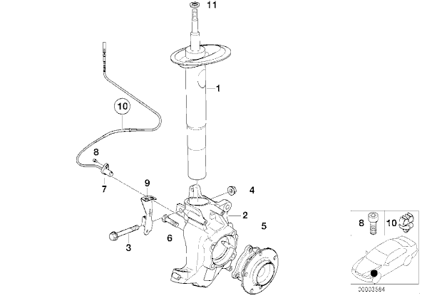

salut
voici comment procéder (désolé mais je n'ai pas pu tirer de photos qd je l'ai fait sur mon ex E39) :
1 - Désacoupler le bras de suspension inférieur au niveau du silent bloc
pièce 6 sur le schéma
[/url]
2 - Soulever avec un cric la jambe de force et retirer le tirant
pièce 6 sur le schéma :
[/url]
3 - Retirer le support de conduite et l'écrou qui maintient le pied de l'amortisseur dans son logement :
pièce 9 et 3 sur le schéma :
[/url]2 - Soulever avec un cric la jambe de force et retirer le tirant
[/url]3 - Retirer le support de conduite et l'écrou qui maintient le pied de l'amortisseur dans son logement :
[/url]4 - c'est là que ça commence à être sport :
Faire coulisser par le bas le bloc étrier/freins afin de libérer l'amortisseur par le bas (je te laisse imaginer l'opération quand le tout est bien en place et collé depuis un bon moment)
5 - (enfin !) L'amortisseur est prés à être sorti
Pour cela retirer les 3 écrous au niveau de la coupelle dans le compartiment moteur (pense à maintenir l'amortisseur pour éviter qu'il tombe
Dans ton cas, le tout ayant 275000 kms, je pense que le mieux est de changer le tout par du neuf (coupelle, ressort, caoutchouc de protection)
si tu récupéres le ressort :
6 - Positionner les griffes et comprimer le ressort (NE JAMAIS METTRE SON VISAGE AU DESSUS DU RESSORT COMPRIME, LES DEGATS PHYSIQUES PEUVENT ETRE TRES IMPORTANTS ET IRREVERSIBLES SI LE RESSORT VIENT A S'ECHAPPER DES GRIFFES !!!!!)
7 - Dévisser l'écrou qui retient la coupelle et sortir le tout
Le remontage s'esffectue en sens inverse
J'espères ne rien avoir poublié, ça fait un moment que j'ai fait ça sur e39
Si tu as des questions, n'hésites pas
bon courage
