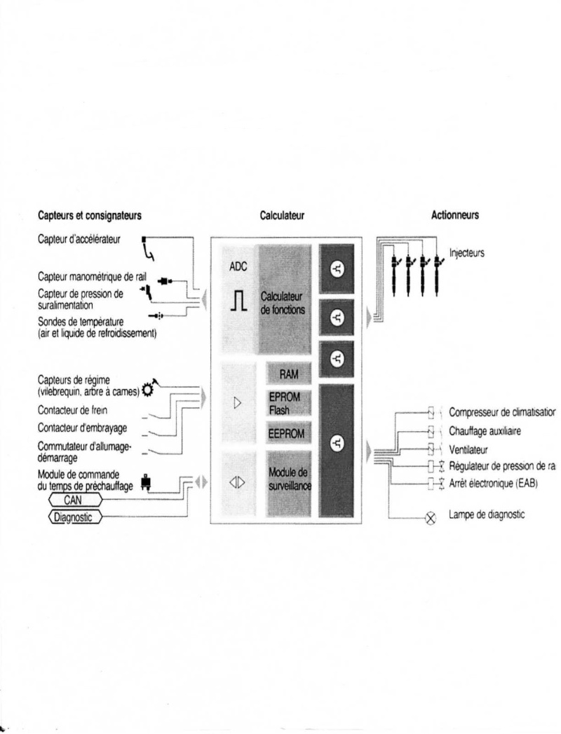

Synoptique
[img]Image[/url][/img]
Il y 'a trois grandes parties dans un calculateur.
- Signaux d'entrés
- traitement des données
- Actionnement
Signaux d'entrées
Les signaux électriques sont transmis au calculateur via des câbles électriques. Les signaux peuvent être de plusieurs formes
- Signaux d'entrée analogique
Ce sont des signaux électrique dont la tension peut varie de 0 à 12 V ( 24 V en poids lourds ),
Exemples : capteur de pression, tension batterie
Convertisseur analogique / numérique : L'objectif est de numérisé des signaux afin qu'il soit exploitable par le microcontrôleur. Pour cela on mesure de manière périodique un signal puis on le convertie.
On appelle cela la fréquence d''échantillonnage, Plus les intervalles de mesures sont courtes et plus le signal sera fidèle à l'original.
Signaux numérique :
Ce sont des signaux qui peuvent être traité directement par le microcontrôleur:
Exemple : Capteur de vitesse à effet Hall, contacteur
Signaux impulsionnel :
Ce sont des signaux qui proviennent de capteurs inductifs. Ils possèdent leurs propres étage d'entrée. Au cours de la numérisation du signal les tension parasites sont éliminées.
Microcontrôleur:
C'est l'élément principale du calculateur. Il a pour fonction :
Calcul des opérations
conservation de la mémoire ( flash eeprom)
A cela s'ajoute un étage de multiplexage. C'est un élément qui permet le dialogue avec d'autres calculateur ( multiplexage ) et pour le diagnostic.
Signaux de sortie
C' est l'élément qui permet de piloter les actionneurs à commander. Dans certains cas on utilise des relais ( situé dans le calculateur ).
On utilise aussi des étage de sorte plus perfectionné, afin de commander des injecteurs, régulateurs de débit ( signal PWM )
