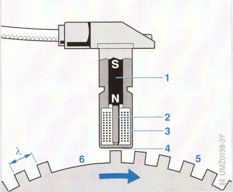

Composition :
Ils sont composé d' un :
1 Aimant
2 Tige polaire
3 Bobine
4 entre fer
5 volant moteur
6 Repère ( 2 dent manquantes )
Fonctionnement :
Le capteur est disposé devant une cible ferromagnétique cela généré un champ magnétique qui induit la bobine. A l'inverse le flux magnétique est plus faible lorsque' une dent ne se situe pas devant le capteur.
Ces variation de flux magnétique induisent la bobine et produit donc un signale alternatif sinusoïdale.

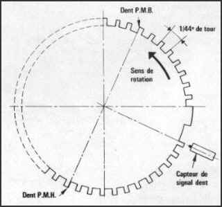

Cependant en ce qui concerne les capteurs de vilebrequin, deux dents de la cibles sont manquantes.
Ces dent ont pour fonction de repère du vilebrequin.
Pour les injections mono-point et semi-séquentiel, seul un capteur est monté.
En revanche pour les injections séquentiel, l'adoption d'un capteur d'arbre à cames est
indispensable ( ont connait la position du vilebrequin, mais on ne connait pas avec exactitude l'ordre d'allumage où d'injection, ( 1 ou 4 où alors 1 ou 6 etc........... )). C'est pour cela que des capteurs d'arbre à cames ont été mit en place.
Signal
[img]Image[/url][/img]
L'espace représente entre le 2 serie de periodes est l'entre fer illustré ci dessous par les 2 dents manquantes sur le volant moteur

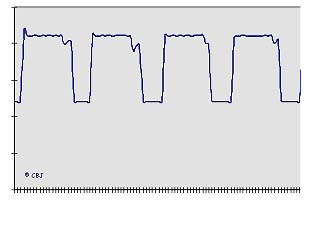

Le signale est amplifié et conditionné afin de donner un signale carré
Le connecteur est composé de 3 fils
Alimentation positive
Alimentation négative
« Signal »
Et pourtant ces capteur ne fournie pas de signale. Le calculateur de gestion moteur maintient une tension stabilisé et le capteur met au potentiel de 0V la ligne. Sur un oscilloscope ont peut observé un « signale » carré relatif à la position de l'arbre à cames.
Les capteur d'arbre à cames servent à déterminer l'ordre d'allumage ou d'injection.
Pour les arbres à cames fixe le capteur ne sert que lors du démarrage. Pour les arbre à cames à poulie variable, l'information du positionnement est primordiale.
A ce jours ce procédé est utilisé aussi pour les capteurs vilebrequins
Oscillogramme
Image[/url][/img]
