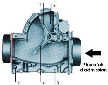

Les débitmètres volumique à volet
Ses capteurs sont composés :
volet
potentiomètre
thermistance d'air
corps
ressort de rappel
En fonction du flux d'air d'admission, le volet se déplace et actionne un potentiomètre. Le capteur est alimenté sous une tension de 5volt. Plus le volume d'air entrant est important, plus la tension du signal diminue.
Le débitmètres est accouplé à une thermistance et un capteur de pression du collecteur d'admission, afin d'affiner la mesure.
[img]Image[/url][/img]
Inconvénient
Cette solution a été abandonné par le fait que de ces capteurs n'ont pas la capacité mécanique de suivre le fluctuation des soupapes et de plus, augmente les pertes de charge dans le systèmes d'admission.

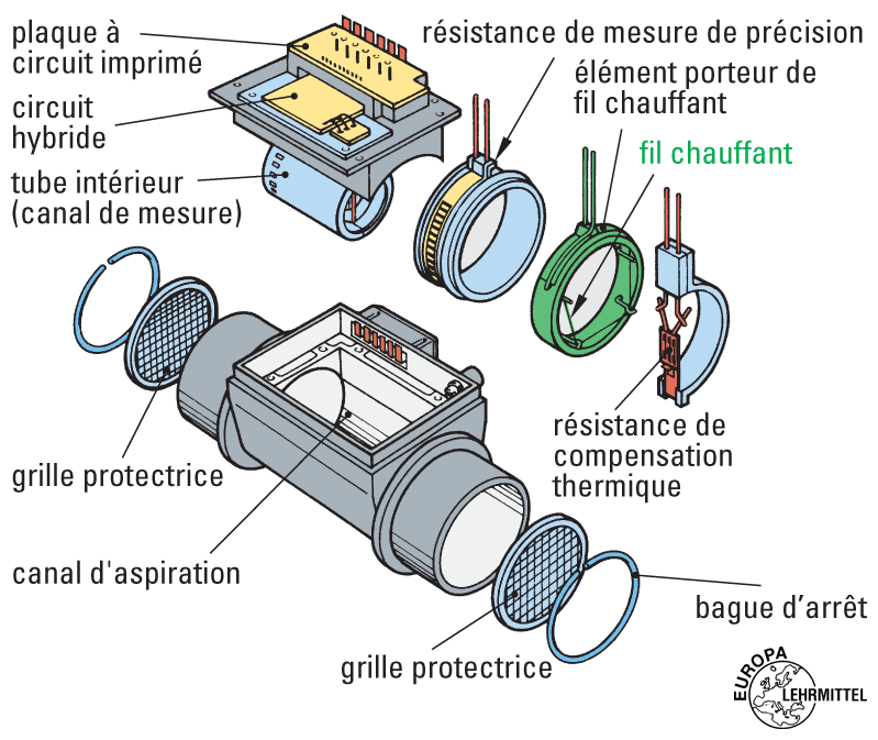

Les débitmètres massique à fil chaud ( HLM):
Ces capteur sont composé de :
Fil chauffant
Résistances électrique
Amplificateur
Fonctionnement

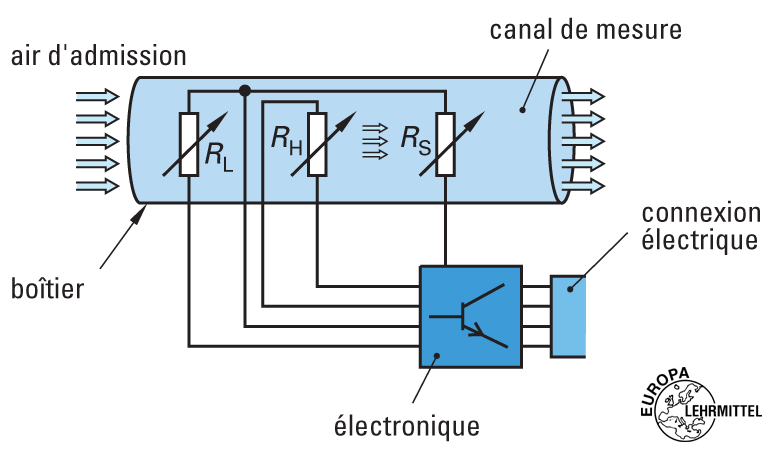

Nota : Il faut savoir qu'une résistance électrique modifie sa valeur ohmique en fonction de la température qui lui est appliqué
Le fil chauffant est alimenté en tension. Lors du passage de l'air refroidie le fil chauffant et de ce fait modifie sa résistance électrique
Le fil est connecté à un système s'apparentant à un pont de Wheatstone, à une résistance de compensation et à un amplificateur, délivre un signale relatif au débit massique de l'air.
L'inconvénient
L'inconvénient de ces capteur c'est qu'il ne sont pas capable de mesuré le sens du flux d'air et que pour éviter des erreurs de calcul le débitmètres doit s' auto nettoyé en chauffant volontairement à de fortes température afin d'éliminer les dépôt de crasses.

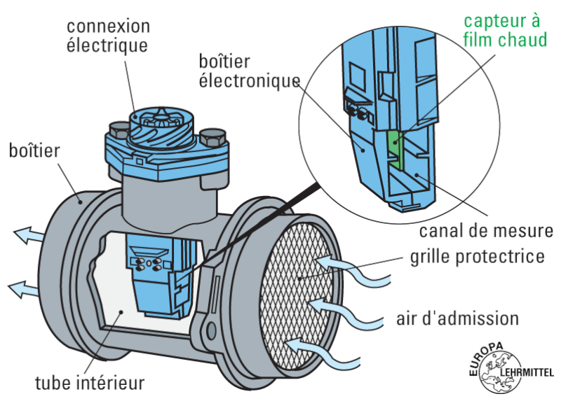

Débitmètres massique à film chaud ( HFM 2 )
Il y' a de grandes similitudes entre les capteur à fil chaud et les capteur HFM 2. La différence principale est l'adoption d' un film ( résistance en platine ), ce qui en résulte une plus grande précision de mesure.
De plus le résistance de mesure n'est plus traversé directement par l'air et donc s'encrasse beaucoup moins.
Débitmètre massique à film chaud ( HFM 5)
Le HFM 2 est une évolution du HFM 5. En lieu et place d'un pont composé de résistance, se situe circuit électronique qui mesure la valeur ohmique de la résistance. De plus un canal spécial est disposé devant la cellule de détection afin de pouvoir mesurer la fluctuation du passage de l'air.
Une thermistance est à l'intérieur du boitier, afin d'affiner la mesure. Et de plus est équipé d'une grille de protection.
La tension du signale varie de 0 à 5 Volts.
L'inconvénient
L'air est chargé en eau et de ce fait se dépose quand même sur la cellule de détection et de ce fait altère la mesure du capteur.
