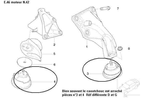

peux t'ont les vérifié juste en fessant accélérer le moteur voir si il bouge beaucoup.
17_Passion
- Messages : 59
- Inscription : sam. 14 août 2010 01:00
- Niveau Technique Automobile : niveau:5 École Sav Bmw ancien Rav Bmw
- VIN 1 :
- Véhicule 1 :
- Localisation : La Rochelle 17000
Ca peu être une solution !BULL a écrit :peux t'ont les vérifié juste en fessant accélérer le moteur voir si il bouge beaucoup.
Mais il faut une deuxième personne au volant,
mais pour faire cela , il faut être Pro !
IL y a solution simple et moins dangereuse sur une fosse
avec un bon levier , en faisant effort sur le support moteur
c'est très facile à voir !
