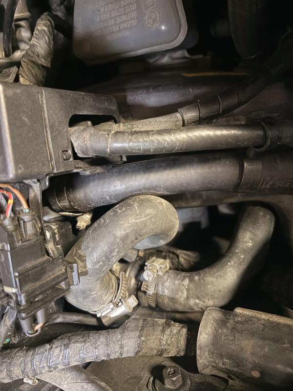

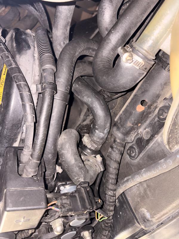

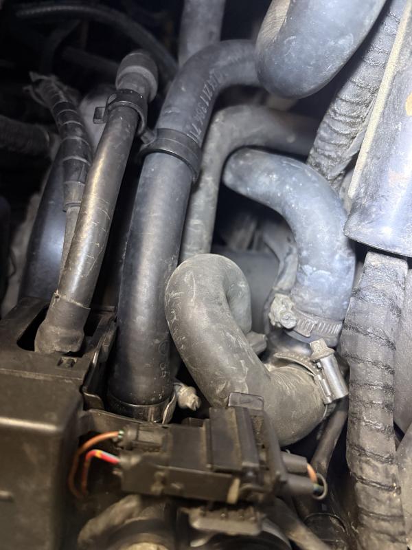

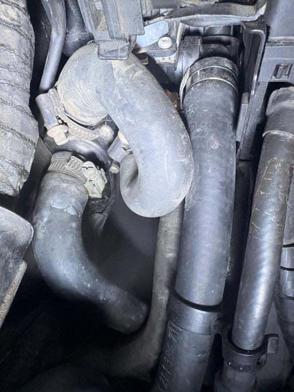

Est ce que l électrovanne est monté correctement?
La pompe additionnelle fonctionne, elle vibre lorsque que je mets le contact
- Messages : 23736
très honnêtement , je ne vois pas grand chose , peut être prit de trop près

Pour les électrovanne pour les avoir testées, j'avais débranché la prise et mis un multimètre pour regarder l'évolution de la tension en fonction de si tu mets chaud ou froid.
Je te fais pas de dessins: froid a fond 0V (électrovannes fermées) et chaud a fond 12V.
Déjà ça vérifie qu'il y ai pas de soucis de commande sur ce niveau là ! ca voudra dire que ta console envoie les bonnes infos ...

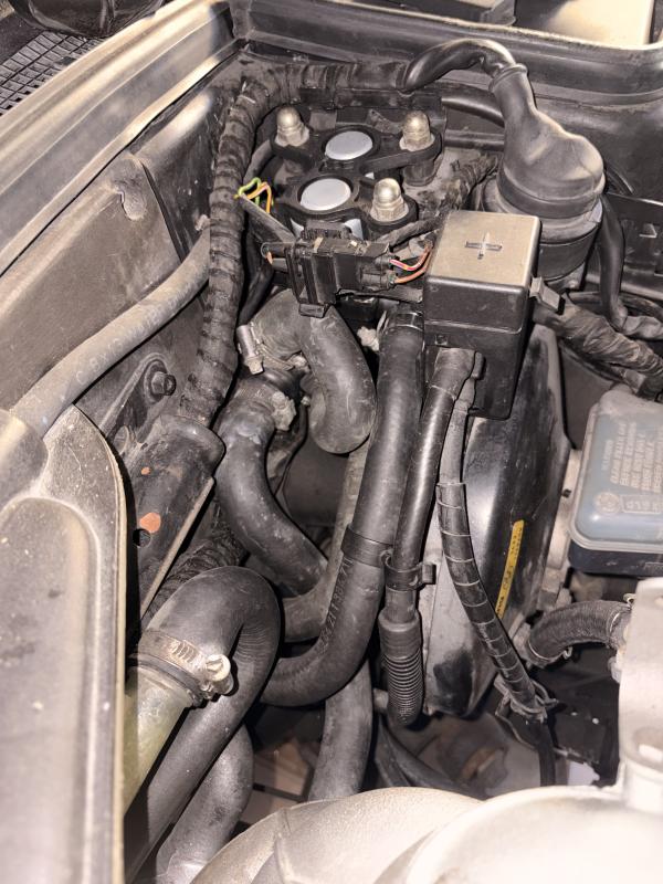

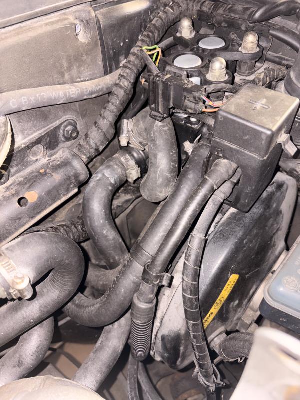

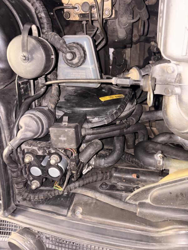

Oui c'est pas normal déjà que t’ai pas de tension qui arrive aux électrovanne
C’est bizarre que tu ais 3 fils pour moi c’est une prise de 2 fils (sur E39 c’est ça aussi)
Essaye la prise que je vois sur la photo (fil marron et fil blanc et rouge il me semble)
Mais même si t’avais de la tension, elles sont pas sensé restées « ouvertes » sans tension
Pour l’histoire de ton fusible, essaye de voir si un des fils qui arrive à ton fusible est un des fils qui arrive aux électrovannes (couleur de fil, essaye avec un ohmmètre)
