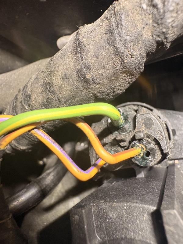

Voila quelques tests effectués aujourd'hui.
1er problème:

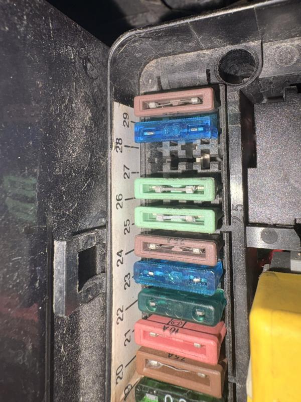

je n'ai pas de fusible dans le compartiment 27! Et il n'y a pas de connections, c'est à dire aucun fils qui arrivent.
Test A (comme indiquer pour le diag) : 1 durite très chaude et l'autres chaude
Test tension :
Je n'ai pas les fils de la couleur indiquer/
Donc j'ai fait: vert/jaune - jaune/brun = 0 volt
vert/jaune - jaune/violet= 0 volt
Je sais pas si j'ai fait les choses comme il fallait, si je dois tester autres choses....
1er problème:
Test tension :

Ce qui me derange énormément c’est cette histoire de fusible!
Non je n’ai pas regardé, et comment faire?
- Messages : 23736
Tu as regardé sous ta platine fusibles si la broche n'était pas tombée ??
Quant à tes moteurs, il faut que tu dégarnisses autour de ton bloc de chauffage, pour voir si il fonctionnent quand tu les actionnes .

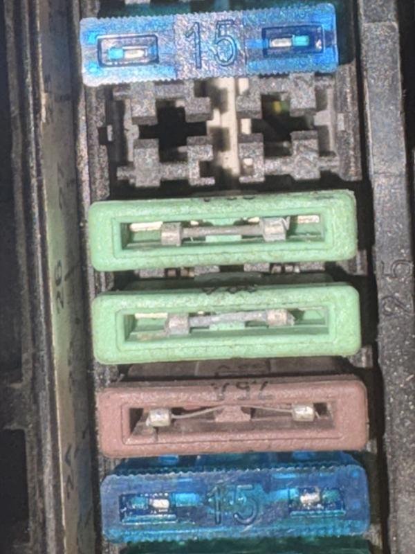

Après démontage et vérification
Je n’ai aucun câble qui arrive sur le fusible 27…
Est ce que c’est normal?

J'ai essayé de tester l'arrivée de l'electrovanne, mais les fils ne correspondent pas comme dans le tuto...
Donc je ne suis pas sûr que ma manip était la bonne.
Je vais refaire des tests.
- Messages : 23736
Débranches ton électrovanne, et regardes si tu as tjrs du chaud

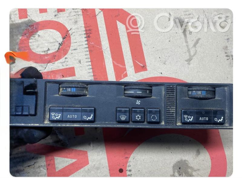

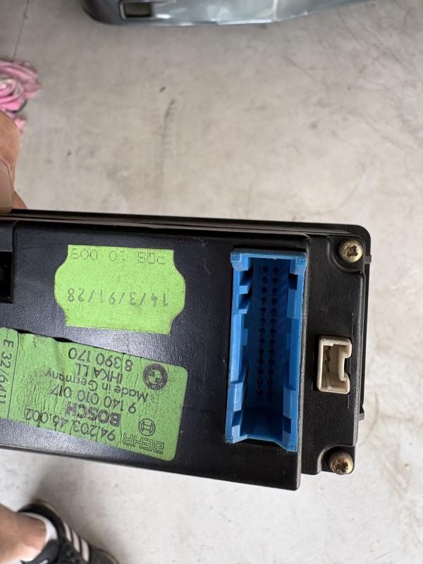

Ok merci pour l’info
Je vais essayer en la débranchant!
J’ai acheté une commande de chauffage, je vais aussi la changer.
Par contre, je n’ai aucune fiche pour la prise blanche!
J’ai seulement la bleue, et la noire 3 broches
Est-ce que c’est normal?
