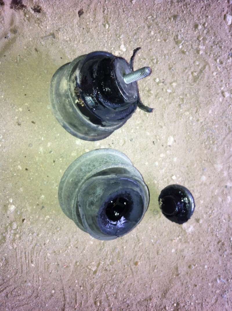

salut guézer !
finalement je ne les aie pas remplacés pour rien !!! :mdr:
ceci dit, on voit souvent de la graisse/huile sortir des silenblocs sur le côté quand ils sont HS !
comme sur celui du haut!

Ses supports sont remplis d'un liquide visqueux et puant !!
Ils ne se sont pas vidés lors de la dégradation, car je pense que le poids du moteur fait que le liquide ne s'échappe pas.
Et lors de la levée du moteur ont vois la tete se détachée toute seule et ce liquide à l'intérieur.
sa s’est passé comme sa pour les miens.

Je viens de changer mes supports moteur (mon moteur se balançait de droite a gauche violemment a l'arrêt la voiture bougeait toute seule...).
J'ai donc changé mes supports moteur, et, tout comme dans le tutoriel, j'en avais un (celui de gauche) qui avait la tête arraché !!!!
Depuis le changement c'est flagrant comme elle va mieux ! Moins de balancement etc...

Fait ce week end sur mon 330D, impeccable, il faut bien faire attention à la levée du moteur pour que rien de force..
J'ai détacher le cache du ventilo aussi perso, pour ne pas tirer dessus.
Les deux était bien arrachés, et depuis plus une vibration et surtout à la coupure du moteur..
