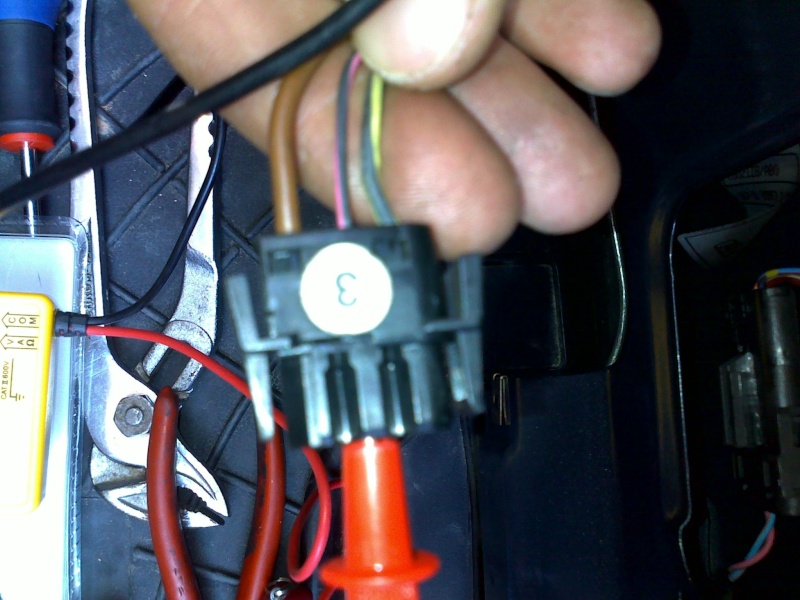

Sur mon nouveau touring que j'ai depuis juillet, mon essuie glace arrière ne marche pas.
Voila ce que j'ai déjà fait:
Verification du faisceau du hayon (ok même si repare plusieur fois)
vérifier le relais sous la banquette (ok même si je suis pas sur que celui ci contrôle l'essuie glace arrière)
j'ai démonter la garniture du hayon et j'ai pris les tension.
sur la prise du moteur j'ai trois fil qui arrive:
- un gros marron (la masse?)
-un rose et noir
-un jaune et noir
en prenant la masse sur la carrosserie j'ai relever 0v sur le fil jaune et noir et 11.4v sur le fil rose et noir j'ai regarder sur le fil marron au cas ou et pas de tension
j'ai les même relever avec le comodo d'essuie glace en position "ON"
je vous mets une petite photo de la prise qui arrive au moteur d'essuie glace.
Mes competences en electricite s'arrête la!! :lol:
J'attends vos propositions!
Y'a t il un moyen de tester le moteur?
Y a til un relais uniquement pour l'essuie glace arrière?
merci d'avance et merci au fiche de dark pour démonter la garniture du hayon.
