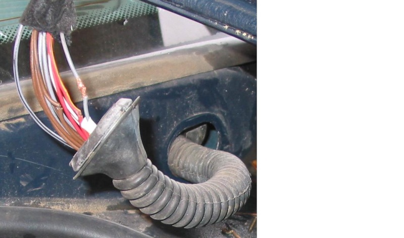

Je n'arrivais plus à ouvrir le coffre avec la commande à clé même le bouton intérieur :no: , seul la clé en manuel fonctionne.
Après une recherche rapide, j'ai vu le problème, situé dans la gaine entre le coffre et la caisse un fil coupé et 2 autres dénudés.
En rentrant la gaine coté caisse vers l'intérieure on gagne un peu de place pour la soudure.
Donc une petite soudure et de la gaine thermo pour l'isolation. je joins une photos si ça peut servir.Image
Cordialement
