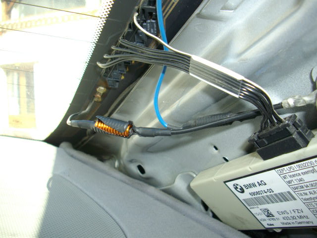

pour ceux qui ont suivi mes aventures (non inédites d'après ce que j'en sais), le remplacement de l'anti parasites avait marché.
C'est vrai, mais, comme pour la sonde de clim, seulement quelques semaines...
Maintenant, quand je mets le dégivrage, c'est pas pire que sans, mais je ne capte toujours pas bien sauf en ville, et encore...(j'habite Agen...)
Donc, suite à la discussion en cours avec Dark Giver j'ai ouvert les "bouchons" qui sont sur les cables de dégivrage et voici ce que j'ai trouvé :
Une idée si c'est ça les fameux bouchons ???
on dirait des ressorts en cuivre qui enserrent un... truc...
C'est une bobine! (induction!)
Je pense qu'à l'intérieur tu dais aussi avoir un condensateur!!
Ou bien???

Peut être...
mais la question est comment on les change et est ce que ça se change ???
et surtout est ce que c'est ça dont tu me parles... parce que moi ma partie c'est le bâtiment donc... :scratch:

Re:
Cette pièce ne se vend pas au détail!
En fait elle coûterait trois fois rien, mais personne mis à part les ingénieurs de BMW ne connait les valeurs de cette induction et capacité.....
Je ne vois donc pas de solution!
De plus il est étonnantque cela ait fonctionné un temps puis retombe en panne!
Peut être que la pièce de remplacement a aussi une claque!
