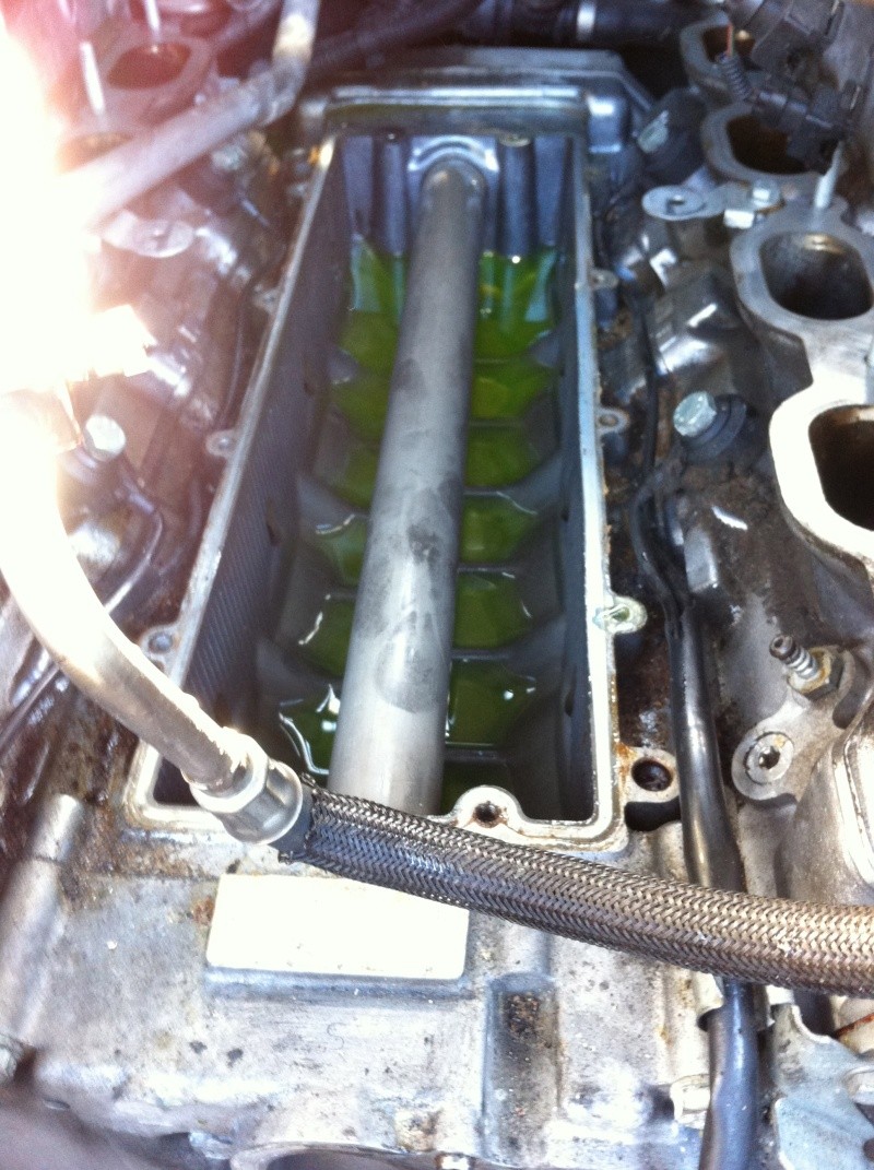

Voici ce qu'on obtient :

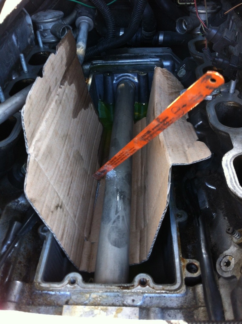

Ensuite, on retire le LDR et on met une protection, puis avec une lame de scie à métaux, on coupe ....

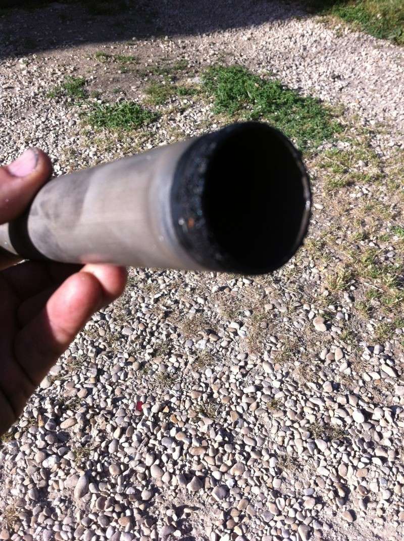

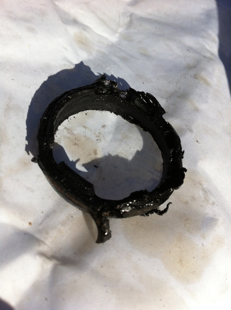

On retire les morceaux de tuyau, le joint spi côté boite et je vieux joint à l'avant ....
Ici , le vieux tuyau ...
Et le joint ....

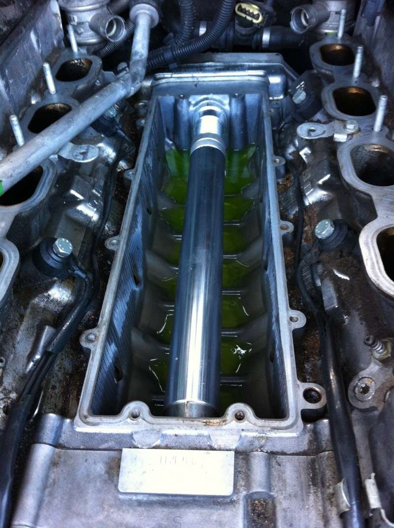

Voici le nouveau tuyau.
Il faut nettoyer manuellement les plans de joints à la brosse métallique douce.
Il faut ensuite installer les nouveaux joints des deux côtes (les graisser à la graisse silicone pour faciliter la mise en place)
Puis mettre le tuyau et visser les bagues pour qu'il soit bien en appuis des 2 côtés.

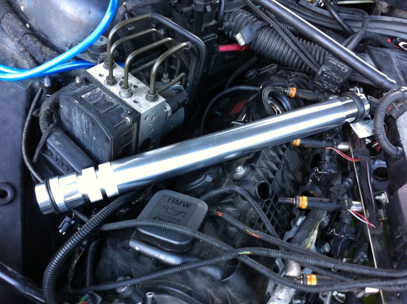

Et voici le tout en place.
